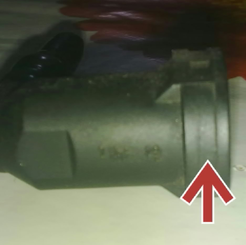

Здравейте,колеги! Искам да попитам къде се намира горивния филтър на Г4 и дали мога да си го сменя сам? БЛАГОДАРЯ!

филтъра се намира от долу под колата пред задната гума от сраната на пасажера.наведисе отдолу и ще го видиш.за по-лесно проследи тръбичките за бензина на каде отиват.свалянето му също не е трудно ,точно там дето филтъра влиза тръбичката има едно като бутонче което трябва да се натисне на вътре и вадиш тръбичката от филтъра.дори и да потече бензин не се притеснявай няма да е повече от 50гр.

Само една тръбичка ли влиза в него :shock .И аз искам да си го сменям.Намира се отдолу където каза колегата и е хванат със скоба - само тръбичките незнам какс е махат - да разбирам ли че са еднопосочни и няма как да потече бензина?

е от единия край е така и от другия е така.трябва само да натиснеш там дето е стрелката и дърпаш.

и пак да обърна внимание че там дето е стрелката се натиска,защото при мен един майстор :beat_butt2 реши че се вади и сега съм с тел maikomila от едната страна.но това беше преди да се захванем аз с нещата.
