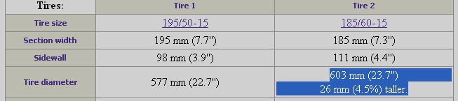

Гуми размер 185/60/15 ще опират ли? Оригиналните са 195/50/15

26 мм е по-голям диаметъра на по-тънките гуми... :beer

По каталог тази кола е за гуми 185/60/14 при положение че си сложил 185/60/15 диаметъра на гумата е +25мм.Показание на скоростомера при движение на автомобила със скорост 100 км/ч.:96 км/ч.А ако се сложат 195/60/15 Разлика в диаметрите на двете гуми:+39мм. scare

Да знам,че е така,защото имам такъв голф GT от 7години с фабрични 195/50/15 а зимните са ми 185/60/14 на други джанти.Но мисля че ако се сложат 195/60/15,както колегата в горния пост е писал,разликата от 40мм.ми се струва голяма,още по малко при спортно окачване.А возията на голфа,като на S класа незнам дали може да се докара :Dhttp://www.kamortires.com/calculator.php?lang=bg
