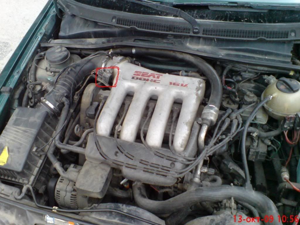

Тая черната кутийка я развъртях и само я извадих и пак я сложих :Mr Green Fun ,незнаех че се отваря,ще я отворя :да:
Само на бензин е V-power racing mhihi mhihi 99++
това е мисля ТПС това което съм обградил

Колегата маи за дебитомер си мислеше но при АБФ няма.Ограденото е ТПС и не е желателно да го отваряш-капсалован е с двете метални тръбички.Провери си всички вакуми и маркучето за МАПа,почисти дросела и стъпковия мотор,смени/провери свещите и кабелите им и ако не се оправи бягаи на диагностика.
