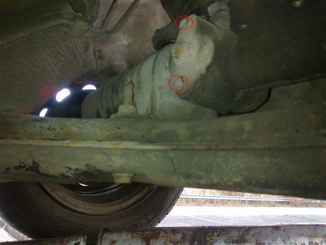

Гресьорка няма. Но може да се извади капачето с буталцето дето се обира луфта между гребена и пиньончето. В задната част на рейката има 3 вертикални болтчета с ключе номер 10. Средното е за обиране на луфта. Долното и горното държат капачето. След като се извади капачето се вади една пружина, после се вади и буталцето (трябва да се постави накрая така както е извадено). Пълни се с грес няколко пъти като греста се пробутва навътре чрез буталцето. Накрая се слага капачето, стяга се, ако има нужда може да се обере луфта от средното болтче. Обаче не трябва да се натяга много, защото волана започва да се върти трудно и да износва по-бързо гребена. Не трябва и да има голям луфт, защото по неравностите започва да чука, което също износва по-бързо гребена.

За тези болтове ли говорим?
Има ли нещо съществено което може да се обърка при свалянето на това капаче? Пружината много ли е "здрава"?

няма какво да се обърка ако сваляш само тези две болтчета но също може да идърпаш маншона от шофиорската страна и д анавиеш пълен десени да намажеш гребена с грес
