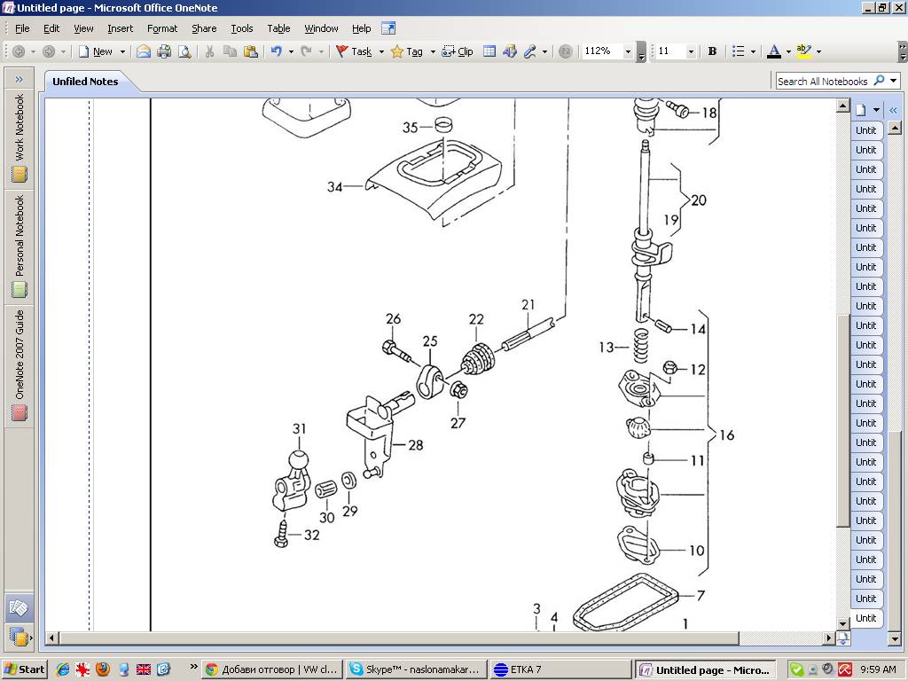

При тоя двигател е с лостове. Ще ти дам схема и ще ти кажа къде е проблемът. Предполагам, че за 5 мин. може да се оправи, понеже има един болт, който може да се е охлабил. Според мен, болтът(32) на избирача (31), който го фиксира в дадено положение може да причината за това. Понеже съм го ял същия, от опит говоря. То реално друго няма какво да се измести в тоя механизъм. :beer Самият избирач на скоростите (shift finger) има отдолу две дупки, които са нещо като фиксиращи за болта (т.е. ако болтът е стегнат здраво и е влязал в някоя от тях не би трябвало да мръдне). Ако няма намеса и побългаряване по ск.механизъм не би следвало да се получи това, което описвам (аз карах с 4-степ.механизъм на ск.кутия с 5 скорости и тоя болт мисля беше хванал на фантазия, за да може да се понагласят предавките да влизат всички)

Подобен е проблема и при мен(същия мотор). При положение свободна скорост би трябвало с движение на лоста направо да включа 3 скорост, а не е така - или първа или трета. Избирача ми е стегнат, няма други луфтове.
Ограденото с червено на снимката не го знам точно какво е но ми прилича там да има някаква пружина и си го обяснявам с това че пружината по някаква причина не държи лоста в правилното положение. Като тръгна да включвам на 5 предавка има действие на пружината, но на другите го няма. Някой сблъсквал ли се е с нещо подобно и дали знаете къде се намира елемента ограден с червено( номер 12)?

mitko85 написа:Ограденото с червено на снимката не го знам точно какво е но ми прилича там да има някаква пружина и си го обяснявам с това че пружината по някаква причина не държи лоста в правилното положение. Като тръгна да включвам на 5 предавка има действие на пружината, но на другите го няма. Някой сблъсквал ли се е с нещо подобно и дали знаете къде се намира елемента ограден с червено( номер 12)?
Въпросната пружина се намира в скоростната кутия и е счупена на повече от 50% от голфовете 1,4 и 1,6 с наклонен напред двигател ;)

Колега, благодаря за отговора. Няма да отварям скоростната кутия заради една пружина, ще търся начин да "успокоя" лоста, така да се каже. :beer
