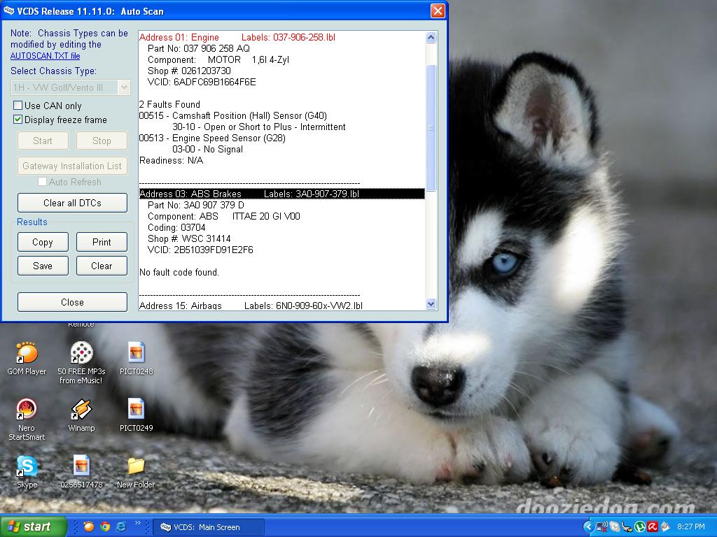

разбира се,че ще ги дава отново!налидвигателянеработи и нямакак да се отчете сигналът! проблемът ти е в запалителната система която несе контролираот ЕБУ наколата и не записва грешки!диагностика се прави с мотор тестер или осцилоскоп!а най добре специалист защото може и от друго да е!

Първата грешка не трябва да я имаш дори и на загасен двигател.Виж датчика на Хол в делкото и връзките към него.Буксичката с трите кабела. :beer

Дебитомера го почисти.Има теми във форума как става.Пушека може да е от невярни показания на температурния датчик.Можеш да го провериш и него с ВагКом както на студен така и на загрял двигател. Не трябва да има много големи разлики с този на таблото при загрял 90гр.При студен се ориентираш по температурата на антифриза.Гледа се в един от 6-те канала за живи данни в графата ,Coolant Temperature,. Нямаш грешка за датчика на коляновия вал.Другата грешка е дежурна при неработещ мотор при ВагКом,отнася се за за друго и изчезва ако запалиш двигателя и отново влезеш с програмата. :да:

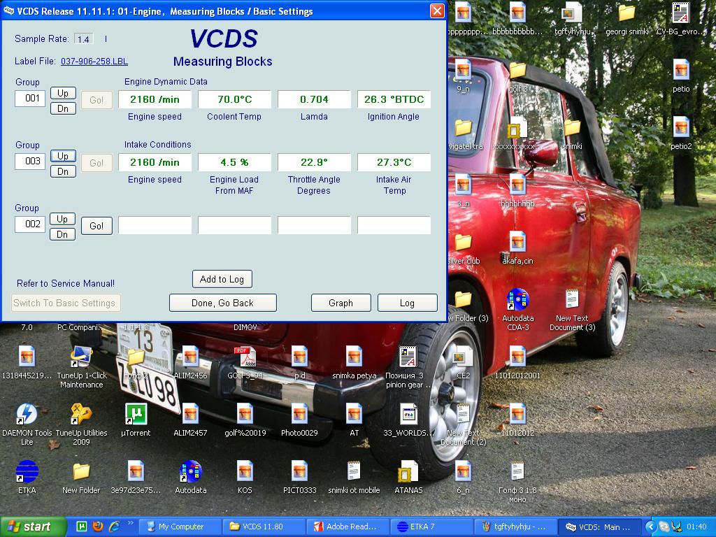

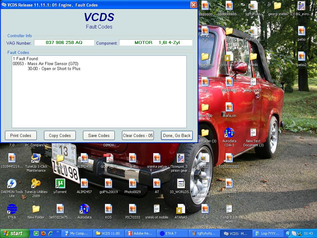

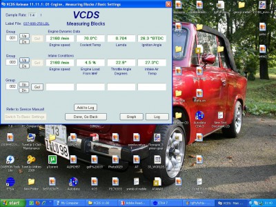

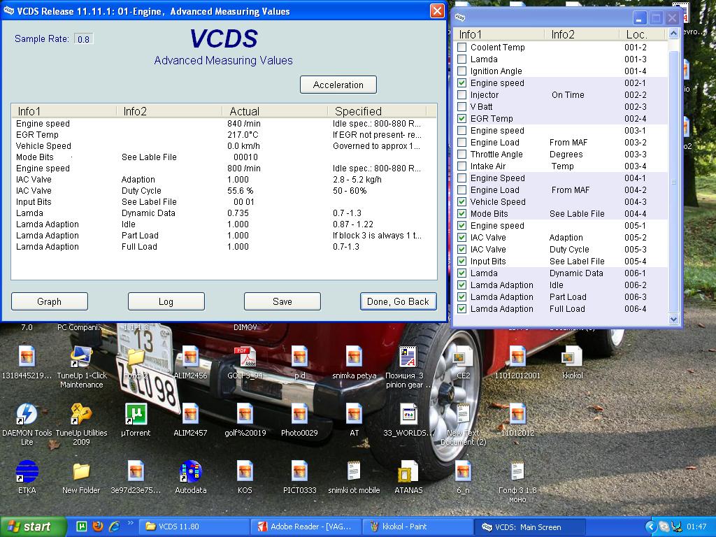

виш сега какво ми исписа като грешка дебитометара ... но пък дименето пак го има това за коляновият вал датчикът деко каза колега си прав при запалена кола вече не ми излиза при загасена излиза
xdimitrov
Мнения: 76
Регистриран на: Нед 14 ное 2010 11:46
Re: Проблем с голф 3 1,6 101 хп аек
Мнениеот xdimitrov » Сря 25 яну 2012 2:41
Wednesday,25,January,2012,01:41:54:10074
VCDS Version: Release 11.11.1
Data version: 20111209
Address 01: Engine (037 906 258 AQ)
01:41:28 Group 001: Engine Dynamic Data
1600 /min Engine speed
72.8°C Coolent Temp
0.704 Lamda
23.3 °BTDC Ignition Angle
01:41:28 Group 003: Intake Conditions
4.5 % Engine Load From MAF
19.6° Throttle Angle Degrees
28.7°C Intake Air Temp
rudoni
Мнения: 2091
Регистриран на: Пет 01 юни 2007 8:51
Мнениеот rudoni » Сря 25 яну 2012 22:14
писах по горе за запалителна система.при прогрят двигател (почти 80гр)имаш нормално пълнене при отварена др. клапа и отчетен и коригиран ъгъл на запалване!но е малко висок за тези обороти!?защо е толкова висок? за да може да изгори горивото при тях !но то не изгаря и ламбдата го отчита (0,704)и дърпа ъгълът !щом не гори -значи пуши отзад!направи пълна диагностика!това е четене на грешки ,което побликуваш!те хубаво се четат , но и да има кой да ги чете правилно! :) :обичам ви
