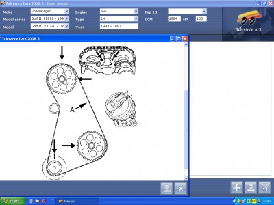

колеги някои може ли да ми каже при смяна на ангренажа на голф 3 16в, кои белези трябва да гледам ,на валовете как трябва да са?ако може някаква снимка, скица или линк.

това ще свърши ли работа:

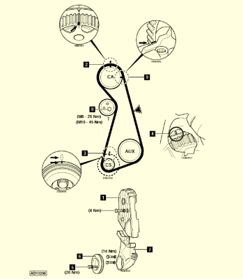

а може ли аз да питам някоя от тези схеми идентична ли е и при 2Е?

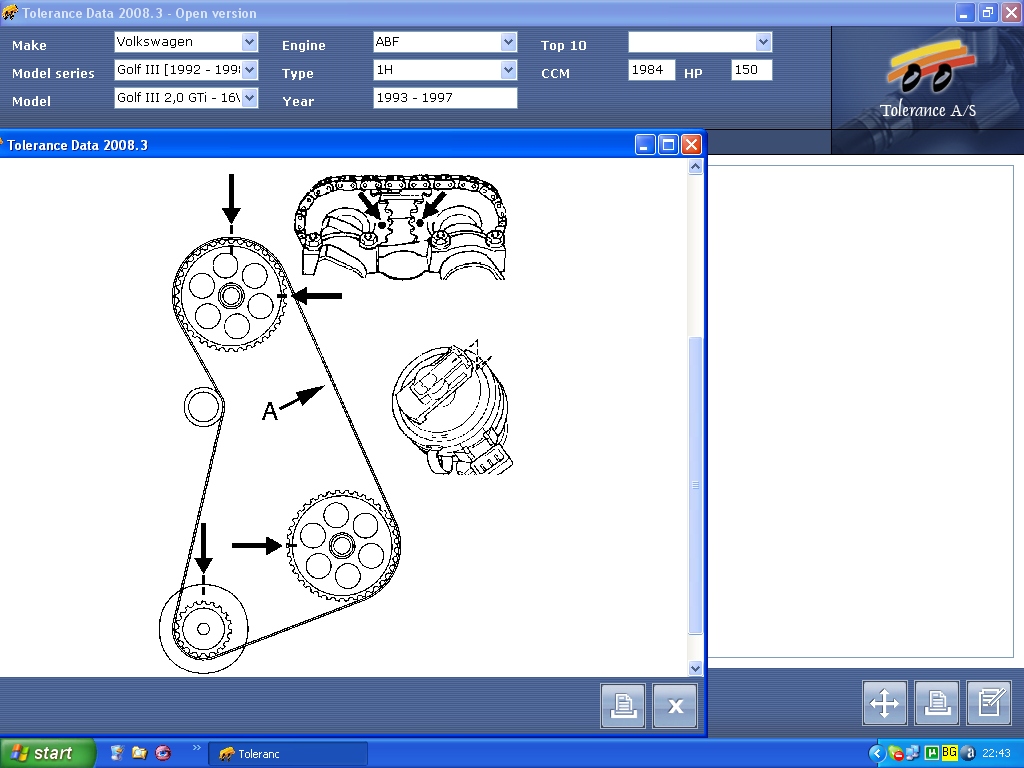

tisho_psg написа:а може ли аз да питам някоя от тези схеми идентична ли е и при 2Е?
Боя се че не, защото съм свалял капака и е по-различно някакси. Но се приемат други мнения. :Mr Green Fun
Едит: Ролката ти се пада там, където е А -->

ето за 2Е :
