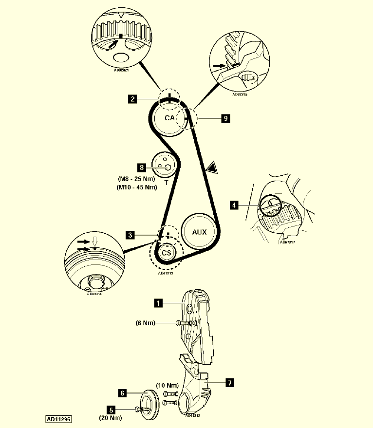

колеги някои може ли да ми каже при смяна на ангренажа на голф 3 16в, кои белези трябва да гледам ,на валовете как трябва да са?ако може някаква снимка, скица или линк.

това ще свърши ли работа:

а може ли аз да питам някоя от тези схеми идентична ли е и при 2Е?

tisho_psg написа:а може ли аз да питам някоя от тези схеми идентична ли е и при 2Е?
Боя се че не, защото съм свалял капака и е по-различно някакси. Но се приемат други мнения. :Mr Green Fun
Едит: Ролката ти се пада там, където е А -->

Мнениеот tisho_psg » Пет 16 апр 2010 22:27
Zlobomir написа:
мерси колега :beer

благодаря колеги мисля че схемите ще ми свършат работа ,само още един въпрос?
за да сменя само веригата ,трябва ли да махам ангренагния ремък или предполагам трябва да махна само този вал който се върти от веригата

Мнениеот Zlobomir » Пет 16 апр 2010 23:21
Предполагам, че правилно предполагаш, а и ремъкът ще предпази валовете от разместване. :roll:

И двата вала се свалят :да:

Пайо01 написа:И двата вала се свалят :да:
еми значи ще трябва да сменям и ремъка ,пак по сложния начин ще става всичко :banghead:

ето за 2Е :
