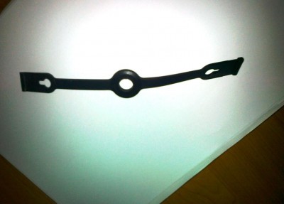

Колеги, днес си смених жилото на съединителя с ново, саморегулиращо се SACHS. И старото си беше саморегулиращо made in France, най-вероятно оригиналното (пък кой знае все пак).
В комплекта има прикрепена и една пластмасова скоба. Къде се ползва тя, някой знае ли? За прикрепване на жилото към нещо си ли...
Старото жило нямаше такава скоба. Може и някой да я е махнал преди това, знам ли.
Като цяло точно механизма с тресчьотката опира в акумулатора и е кофти. Въпреки, че съм захванал леглото преди маншона за металната скоба, която е поставена точно с тази цел и пак се търка.

Понеже жилото ти е самонатягащо (саморегулиращо) се, този "инструмент" служи за отключването му, когато се е натегнало и освобождаването му до най-освободено положение - при смяна на съединител например.

Не можах много добре да разбера за какво ще ми послужи това - за да свия жилото, ако много се е разтегнало поради голяма износеност на съединителя ли? Ако е за това, нали бялата скоба, която е монтирана върху жилото, прави такова нещо.
Явно трябва да си го запазя ("инструмента"), но как точно ще се ползва не можах да си изясня за момента.

Правилно си разбрал, като се разтегне много жилото заради износване на съединителя и искаш да го сменяш, с тоя инструмент го събираш. Бялото е същото, но оригинално.

Хм, че то това SACHS където го взех си я има бялата скоба и освен нея и това черното скобе
Дават бонус ли...
Дават бонус ли...

Бонус е от някой,който е проспал обяснението как трябва да го пакетират
Редовно се случва да дойде помпа с две гарнитури (еднакви),при положение,че трябва само една или пък амортисьор с 4 гайки,като трябва само една и т.н. ,както и в някои комплекти пък няма някои неща
За цената - жило на Закс е около 80-90лв и е едно от малкото саморегулиращи се,които работят повече от 1 седмица (евтините от Ауто+ и евро 07 изкарват толкова).
