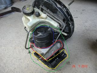

Aко не си на ясно а така като чета явно не си НЕ ПИПАЙ дет не ти е работата.
Имаш ли идея какво представлява EDS и как точно работи? Какво му е предназначението?
Във зелено е хидроблок помпа и контролер (целият ABS) така се сменя не само отделни части от него.
Във червено е хидроблок-а.
Във жълто контролера (компа на ABS-a ).
Във синьо е помпата.
Моят личен съвет НЕ ПИПАЙ дето не ти е работата за да не съжаляваш.

Колега сега погледнах това вав жалтото е излязнало надясно с около 5 см

Това в червеното посредата(хидроблока) трябва да е с около 5 см по-голям от черната кутийка най-отдолу(компютъра) в посока към сервото(на снимката посока североизток или горния десен ъгъл, иначе като сме пред колата в посока към купето)

еднакво е тамка

Твоя по описанието ти няма ЕДС , най- лесно и най-бързо ще стане като си намериш такъв като твоя с ЕДС и само сменяш.
