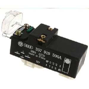

batko_miro
Мнения: 1636
Автомобил: VW Golf
Двигател: CHGA 2010
Re: Датчик за перките на VR6 ?
Мнениеот batko_miro » Нед 09 сеп 2012 22:11
Освен датчика, който стои на радиатора, би трябвало да има и модул за управление на перките. Снимката е примерна, не е специално за vr6.

Извади датчика и сравни по номер, трябва да е 701919369D. Нормално е перките да въртят след спиране на двигателя, но само докато температурата на антифриза в главата е над 95-100°C. Освен това този датчик дава информация и за показателя на температурата на таблото. Добре е да сравниш доколко е точен, като засечеш температурата, на която се пуска първата степен при работещ двигател.
С това продължително въртене на перката аз бих се насочил се към блока за управление на перките. Нормално е да работи не повече от 10-15 мин. (ограничено е по време за защита на акумулатора). Вероятно повреда на електрониката или залепващо реле в блока. Последното можеш да го установиш, като почукнеш по него след 15 мин. работа на перките. Ако е от релето, ще спрат.
