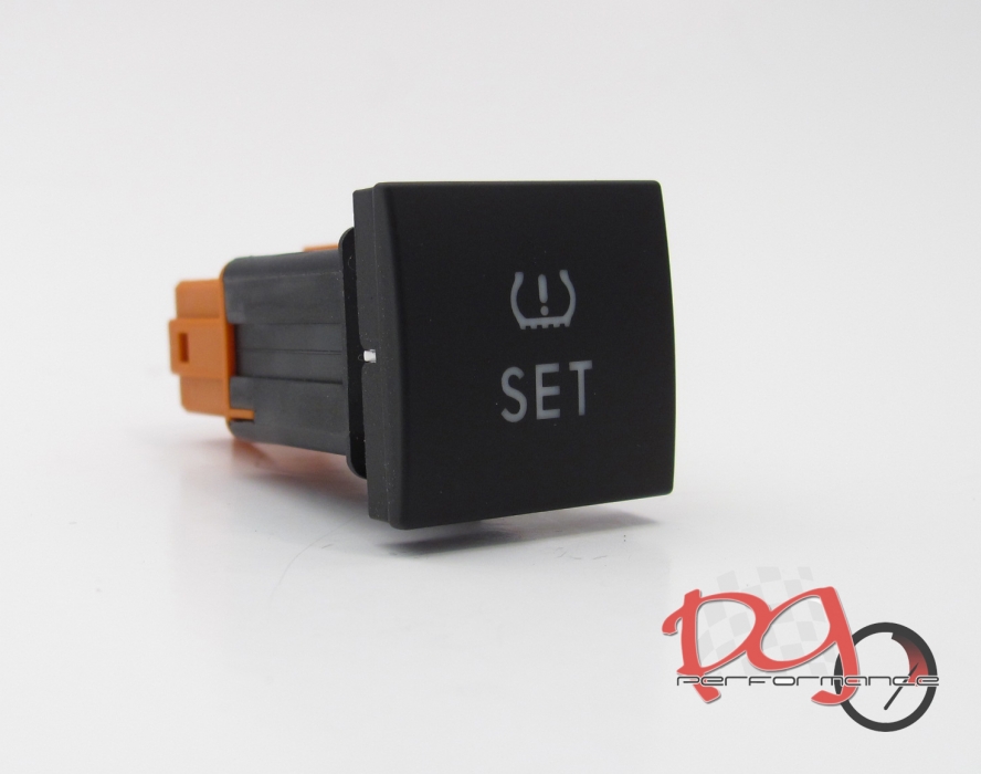

Имаш ли бутон до този за ESP/ASR /вдясно/ пред скоростния лост?
Мисля, че да, нали?!
Ето го виновника. Система за контрол на налягането в гумите
Сутринта на студено провери налягането в гумите, направи го според нормите и като се качиш и запалиш натисни и задръж бутона, докато лампата загасне и чуеш сигнал.
Така ще настроиш сензорите за налягането в гумите.
После при промяна пак ще светне.

Много страно колеги, маслото ми беше екстра миналата седмица го проверих преди да пътувам.. минах 300 км и тогава ми светна тази лампа, долях масло и се оправи. много странно..
