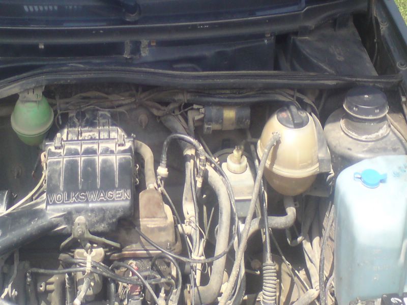

Ето и снимка на бобината не знам каква се води

Бобината ти е от Големите(отделно бобина,отделно комутатор).Като гледам,май си с Оригиналната още!Пробва ли да спреш газта от бутилката и да опиташ на сутринта как ще запали(на бензин)?

pas1.8mi написа:Бобината ти е от Големите(отделно бобина,отделно комутатор).Като гледам,май си с Оригиналната още!
Колега, аз на голф/джета 2 не съм виждал друга бобина - освен тая кръглата с отделния комутатор при колите с датчик на Хол на запалването :wink: Не му помагам с това много, ама смятам е нужно да доуточним. Мисля, че само тоя тип бобина се монтира при Мк2. Или греша?
