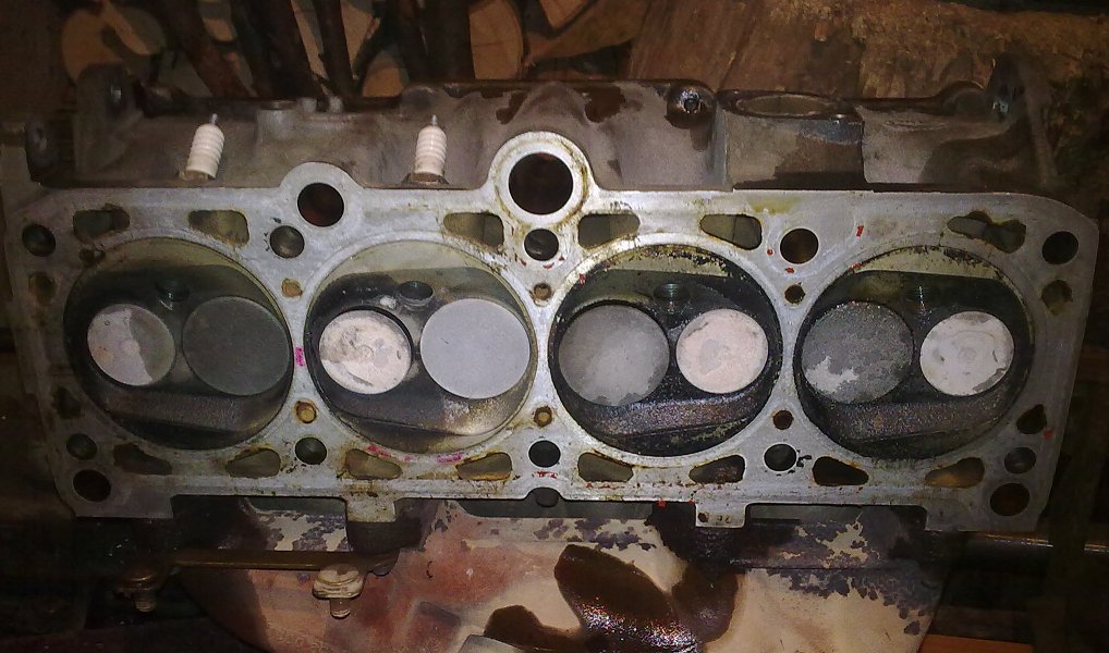

Re: Загуба на антифриз Голф 3 АЕК
Eто е моята работна карта
Благодаря още веднъж. Гледах точно тези снимки днес докато търсех нещо по моя въпрос из форума. От изчетеното до тук май съм за шлайф и гарнитура.
