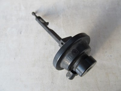

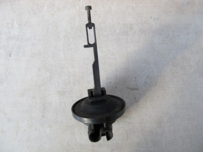

Колеги сега приказвах с баща ми и решихме да се заемем с сменянето на термоампулата, която колегата спомена и даде снимки. Точно това, което върши тя ( да държи клапата отворена докато загрее колата) не го прави. Намерих сайт с рециклирани такива. Ще се заема със смяната и ще докладвам ако се реши проблема. Благодаря за помощта колеги ! Дано се оправи и е в това проблема. :)

Проблема е гасненето е само докато загрее двигателя. Тоест няма кой да държи клапата отворена докато загрее и трябва да кисна пред блока 10 мин и да хабя бензина.Аз не виждам друг вариант да е проблема.Като не мога да разчитам на "майсторите" по-добре на моя глава да взема тази термоампула, няма да ме е толкова яд.
П.С А последно какъв мие карба ? По дадените данни в 1вия пост не може ли да се разбере. Честно казано търсих ама не намерих нищо. А за сайта: http://online.merkury-bg.biz/Joomla/%D0%9C%D0%B5%D0%BC%D0%B1%D1%80%D0%B0%D0%BD%D0%B8-%D0%B7%D0%B0-%D1%81%D0%BC%D1%83%D0%BA%D0%B0%D1%87.html Този сайт тук намерих тези термоампули рециклирали ги хората и дават гаранция. Карба ако не разбера какъв е по снимката на ампулата ще го търся.

Относно това на снимката - в описанията е написано пневматичен клапан, не зная защо го зовете термо ампула. Съветвам те да погледнеш клапата на смукача как се движи и дали изобщо се движи, тя е свързана с биметалната пластина, която е в камерата с двата щуцера за антифриза. Когато колата е студена, тая клапа на смукача трябва да е почти затворена (но не напълно защото ще изгасне колата). Със загряването на антифриза се отваря постепенно, докато се отвори под ъгъл близо 90 градуса с повърхността на карбуратора (т.е. почти напълно отворена). След това можеш да провериш херметичността на въпросния пневматичен клапан (те са два, другият е за отваряне на 2ра дроселна клапа под товар на мотора) като просто засмучеш с уста през някое здраво вакуумно маркуче, за да разбереш дали мембраната е здрава. 2е3 е сравнително не много сложен карбуратор затова по-рано в темата те посъветвах да го възстановиш (примерно като си вземеш още един такъв за части), отколкото да хвърляш пари за Кейхин или друга алтернатива, която иска познания, опит и не на последно място - пари. :beer
