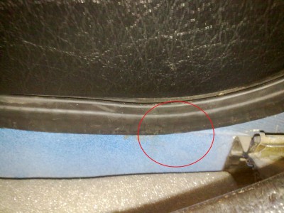

Няма колега , утре ще снимам къде тече

виж си уплътненията на стоповете

При първата снимка когато поливахме с маркуча от там течеше
а втората е сега от дъжда
