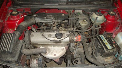

П.п. ето и снимка на двигателя :

Това е моят двигател-АБД 1.4Изображениесамо дето нямам хидравлика, но всичко друго е еднакво.Номера е отстрани на блока под делкото или свещите-не си спомням точно.

joro_dexter написа:Току що проверих свещите.... оказа се че са чисто нови три полюсни . Само , че забелязах , че кабелите които идват от ламбда сондата ( някав датчик който е в тръбата на сакса) не съм сигурен как се казва :Mr Green Fun , са сплескани и оголени , но не са прекъснати . Възможно ли е да прекъсва от тях, или довечера да погледна и кабелите ??? :drinking:
Кода на мотора, така като гледам, е AEX—точно като моя. И да многоточков инжекцион е(MPI), 60 катъра mhihi.

ivanovkbg написа:Кода на мотора, така като гледам, е AEX—точно като моя. И да многоточков инжекцион е(MPI), 60 катъра mhihi.
Иначе, кода на мотора го пише под мокета в багажника, на залепената бележка.
Минал е покрай многоточков.
Е това в кръгчето е моноинжекцион:
