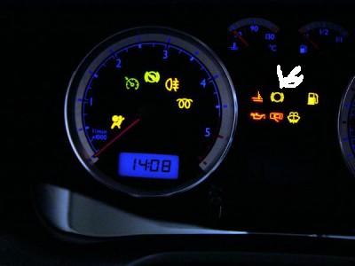

Здравейте,аз имам следния проблем с една индикация на таблото.Тя се намира между дат4ика за бензина и за водата.Представлява крагче(ако не се лъжа е жълто)от лявата страна има 3 квадратчета и от дясната също.АЗ имам книжка ама тя е на италянски и немога да разбера какво означава,въпросната индикация.
Моля за помощ,рових се из нета и ненамерих нищо за тази проклета индикация.
Най интересното е че стана по време на движение.
Ще бъда много благодарен,ако някой ми обясни за какво служи и какво трябва да направя за да се махне.
PS:Предварително благодаря

На мен ми звучи като датчик накладки. Датчик има само на лявото колело.

Така както го обеснява колегата аз лично нищо не разбрах какво му свети... Колега намери снимка на индикатора и го постни!

Намерих снимка.Посочил съм индикацията :D

Индикацията е за износени накладки......колегата по горе ти е казал!

Износени накладки, Ниско ниво на спирачна течност или датчика за ръчната. Това е,май няма от какво друго да свети въпросната лампа

fatix написа:Индикацията е за износени накладки......колегата по горе ти е казал!
+1 за износени накладки.При мен също светна тази индикация и след около 500-700км ги смених.

:да: точно така. Индикация за износени накладки. На ммен като ми светна, изписа на екранчето, че накладките са за смяна.

лампата е индикация за накладките. Ето ти една тема,в която може да видиш как да я деактивираш,ако решиш
viewtopic.php?f=5&t=242217
но,ако питаш мен,по-добре си смени накладките :да:
