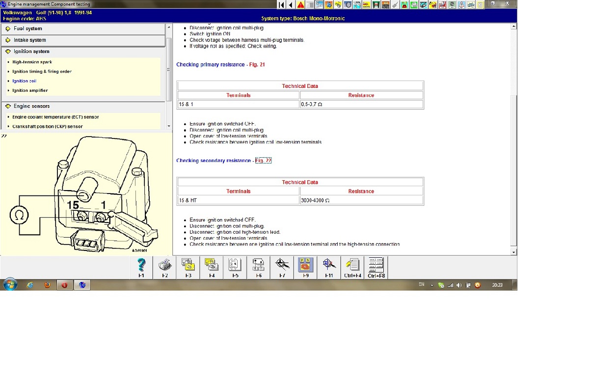

Iezekil
Мнения: 6186
Автомобил: Passat B4 Variant
Двигател: ABS 94
Re: GOLF MK 3.ABS.Изгоряла бобина.
Мнениеот Iezekil » Съб 19 яну 2013 20:27
Това ли ти трябва,че не разбирам ..

vovo6808
Мнения: 344
Регистриран на: Съб 15 яну 2011 21:11
Автомобил: VW GOLF MK3
Двигател: ABS 1992
Местоположение: РУСЕ
Мнениеот vovo6808 » Съб 19 яну 2013 20:41
Iezekil написа:Това ли ти трябва,че не разбирам ..
Да точно това колега. :applause:

Мнениеот stefan4o » Нед 20 яну 2013 14:05
Според Аутодата съпротивлението на първичната намотка на бобината трябва да е в границата от 0.5 до 0.7 ома.
