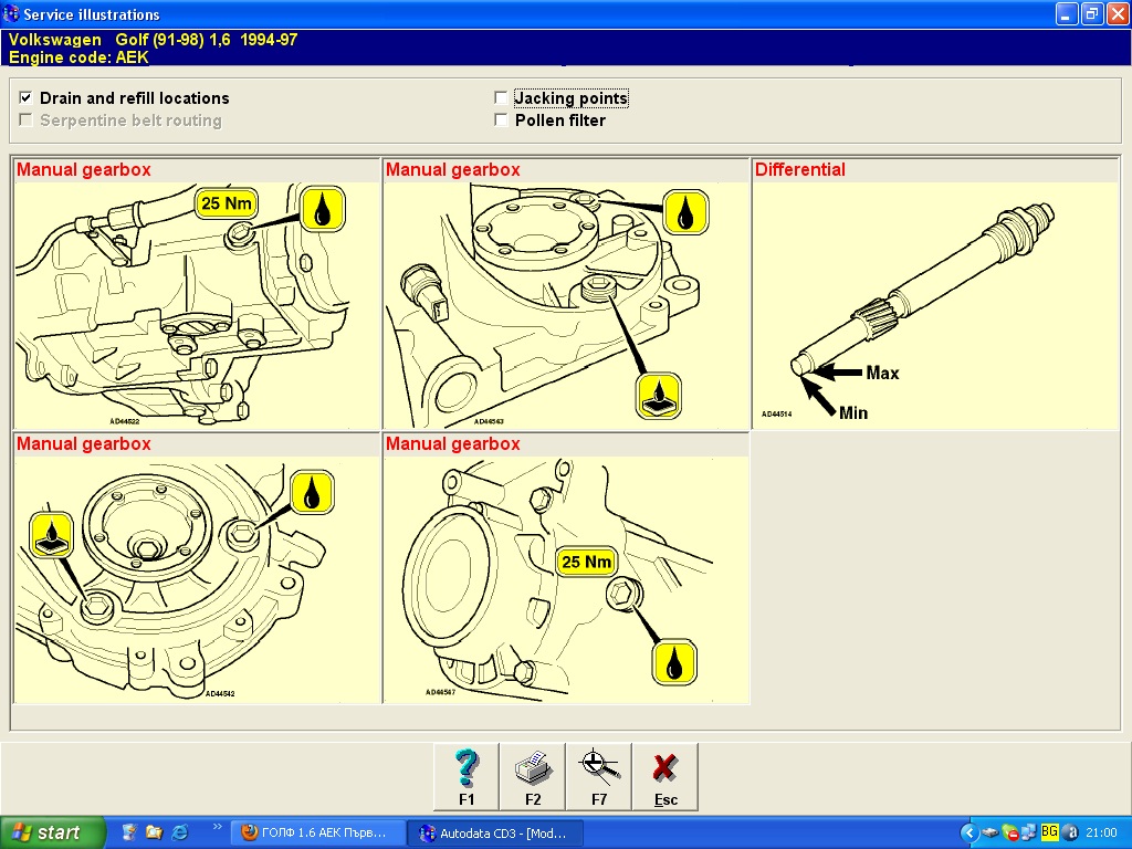

Някои можели да ми каже от каде се проверява нивото на маслото в СКОРОСТНАТА КУТИЯ.

Някой можели да ми препоръча такъв майстор в Пловдив. И ако може някой да ми даде снимка с пробката за маслото в скоростната кутия. Благодаря.....
overapac
Мнения: 712
Регистриран на: Сря 03 дек 2008 23:56
Местоположение: България
Re: ГОЛФ 1.6 АЕК Първа скорост влиза трудно!!!
Мнениеот overapac » Чет 01 юли 2010 20:01
ето:
