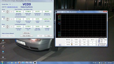

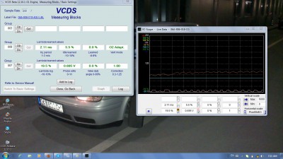

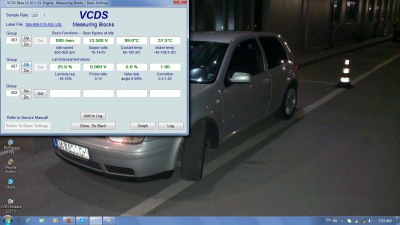

Здравейте колеги!!!Колата е голф 4 1.8Т АГУ са буквите на мотора!!! Имам проблем но честно да ви кажа вече не знам от къде идва и къде да го търся !!! Четох по нашия форум писах по гоогле да излизат теми и мнения от всички останали места и вече се обърках !! Проблема е, че колата не иска да върви нито на бензин нито на газ !! Когато работи на място, форсира се , не прекъсва, не си мени оборотите !!!Проверил съм вакумите, блоу офф клапана е здрав сменяван е с такъв от ТТ,Н75 го сменявах преди с втора употреба понеже мислех че в него има проблем и сега имам 2 които работят!!Дебитомера му правих тест както с ваг кома така и с откачване и колата върви по зле!!Турбото е рециклирано преди около 10 хиляди, а преди около 3 хиляди беше сваляно със сваляне на мотора !!! Пиша тези неща за да може да добиете представа за това кое може да се изключи като евентуална причина за проблема !!! Колата от доста време ги прави тези мизерии, но от време на време !! Така да се каже върви си когато си поиска !!Преди около 3 4 месеца си купих кабел за диагностика и ми направи впечатление че ламбда сондата не показва стойности които са в допустимите граници !!! Сутрин когато запаля колата на студено ламбдата я няма никаква докато колата вдигне около 35 градуса, след това започва да се движи но според мен бавно, но стойностите който трябва да са между -10-10% в случая са над 10% до 25% !!!Ето и снимки за да видите по ясно !!Моля ви колеги дайте съвет къде да търся проблема,че вече тотално се отчаях от тази кола !!!!

Записва грешка 00561 , но четох из нета че тази грешка почва да я записва след поставянето на газова уредба !!! Тези дни пътувах извънградско покарах я 50-60 километра на бензин и на бензин започна да върви както си трябва !!! Според мен проблема идва от газта, а на бензин незнам защо се оправи чак след 50-60 км, но е факт че се оправи !!!
