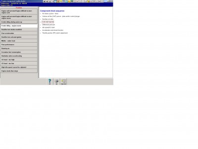

Ето какво пише в АутоДата-та по твоя въпрос.
Първа (и най-лесна) е проверката на дюзата за студен старт.
Дай няколко пъти на контакт, за да вдигне налягане горивото, развй дюзата и наблюдавай да няма теч. И най-малката капчица, която се образува, означава вероятен пропуск на гориво.
Разбира се, ако си пропуснал да смениш горивния и въздушния филтър, ще се брои за твоя грешка! :Mr Green Fun
