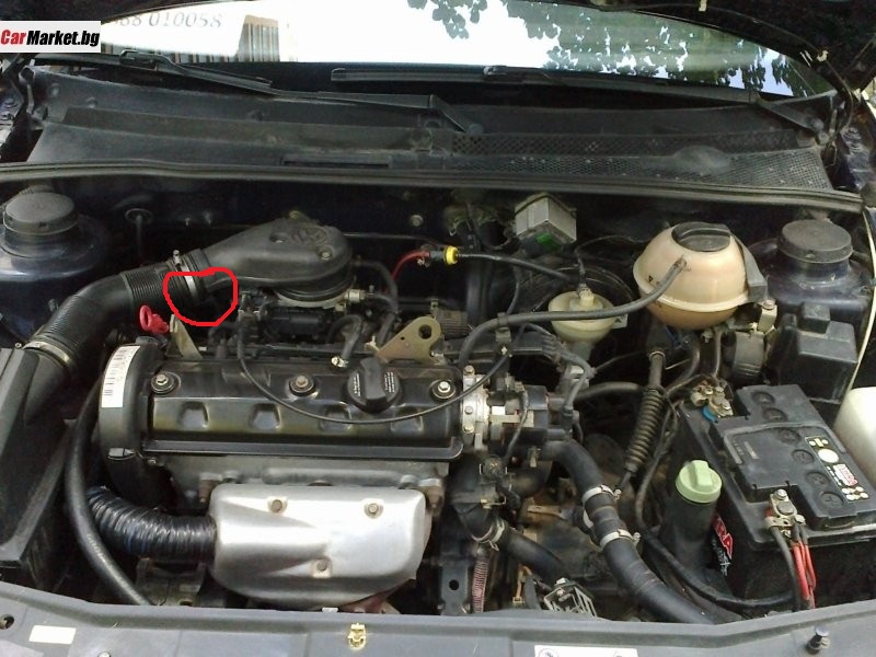

колега провери маркуча за картерните газове.

lokva написа:колега провери маркуча за картерните газове.
Ако ми обясниш къде горе долу се намира ще го проверя :th_up

Re: Колата гасне в движение и няма палене Golf 3 1.6 MI ABU
Мнениеот lokva » Пет 26 апр 2013 17:43
маркуча излиза от картера и достига до въздухопровода
намира се от долната страна

lokva написа:маркуча излиза от картера и достига до въздухопровода
Разгледах го доколкото успях да видя си е наред ,но ми направи впечатление че е доста мек.
