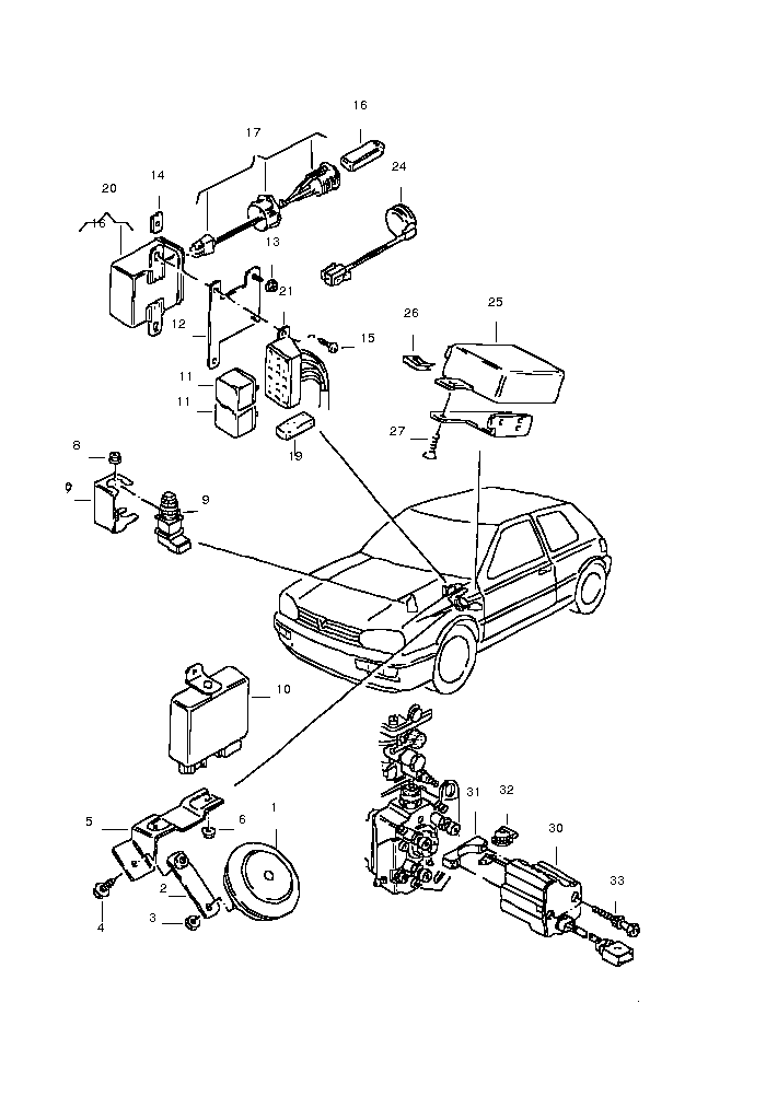

Оказа се, че Голфът ми (3-ка 1995г.) има заводска аларма. Забелязах оригинален бутон на предния капак. Имах съмнения, че е имал оригинална аларма, но мислех, че в годините е дала фира. Докато оня ден не го заключвах и задържах по-дълго ключа на положение заключване на ключалката и една лампичка замига до бутона на шофьорската врата. После отворих принудително задния капак и клаксонът започна да свири, докато не отключих пак шофьорската врата. Та явно си работи алармата.
Обаче си нямам и идея каква е, какви функции има, как работи, къде е скрита (никъде не я видях, нито под капака, нито при таблото на бушоните)... Разбрах само, че колата е с двойно централно заключване и заводска аларма.
Ако някой има повече информация за нея, ще съм благодарен да я сподели :deal Търся някакъв manual с описание на функциите и как се работи с тая аларма (то не че има много начини - пуска се и се спира със задържане на отключено/заключено). Също така ме интересува може ли да се направи сгъваем ключ (като на по-новите коли), от който дистанционно да я пускам и спирам алармата. Май не, защото няма приемник за сигнал, но някой алармаджия може да измисли нещо.
Аз намерих само тази скица:

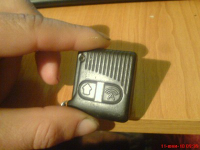

След 6 месеца търсене, днес с помощта на приятел, живеещ там намерихме в Щатите къде предлагат такова дистанционно, каквото търся за заводската си аларма - http://www.originalkeyless.com/1995-Vol ... Remote.htm
Цената му там е 75$, уж го има налично. По други сайтове се намира и под 50$, но е изчерпано. Мисля тия дни да си поръчам едно да го пробвам. Ако пристигне и се получат нещата, ще пиша. Изпадат и в eBay, но повечето са употребявани и силно изстрадали.
Оригиналните му номера са:
- FCC ID : - NBG 730956 T -
- CANADA : - 2694 102 338 -
- HELLA 5FA 007 785 00 -
Програмира се елементарно:

Дистанционното днес дойде, но имам проблем - не мога да вкарам колата в програмен режим. Прочетох, че може да е заключено като ектра в ECU-то - да не може да се управлява с дистанционно, та утре ще я закача на диагностика да вляза да го отключа (ако е така)

След два дни тестове и проби, реших, че явно моята аларма не поддържа дистанционно :banghead: Иначе работи супер коректно, няма дефекти.
Изчетох всичко в нета, пробвах всевъзможни варианти - за Голф 3, Голф 4, Туарег, Туаран, Шаран, закарах я и в Хаас 60 (представителството на VW) и там да се помъчат - НЕ ЩЕ и не ще!
Изобщо не иска да влезе в програмен режим както е описано в нета, както и не може да се диагностицира комфорт модула през OBD II.
Ако някой друг има такава аларма, може да дойде да пробваме на неговата как е.
Ако стане, явно ще продавам дистанционното. :idea:

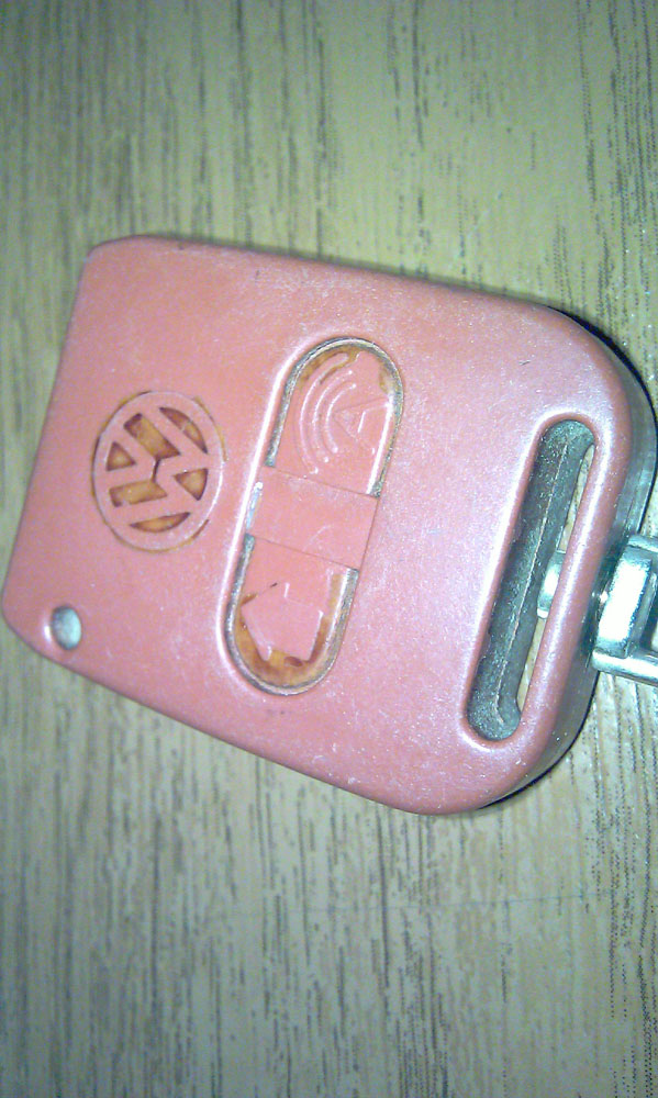

rexpitbul написа:Моят голф 3 беше с такова дистанционно!
И си мисля, че алармата ми е заводска (беше де, заради нашите застрахователи е сменена )
И моята е оригинална значи, но така и не знам как се служи с нея. За съжаление един капут я умъртви :banghead:
Даже на самата аларма пише "VOLKSWAGEN AUDI ORIGINAL"
Сега и търся "доктор"

Да, това също е дистанционно за оригинална аларма, по принцип до 1992г., но на някои модели и до 1994 я слагат. Лошо, че са ти я прецакали. Не знам дали някой би се наел да я ремонтира.

Vento написа:Да, това също е дистанционно за оригинална аларма, по принцип до 1992г.
Точно `92г. март месец.
