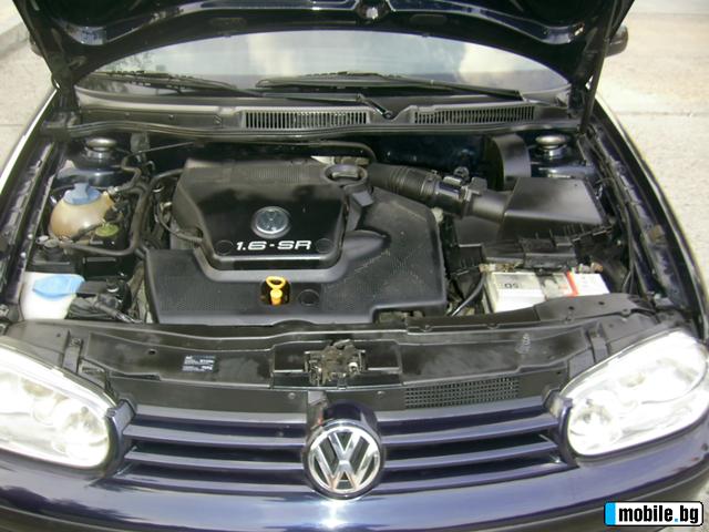

колега тази снимка е свалих сега от мобилето ;))
може ли тука да ми очертаеш горе доло къде се намира това . и какъв е точно този спрей
благодаря много..

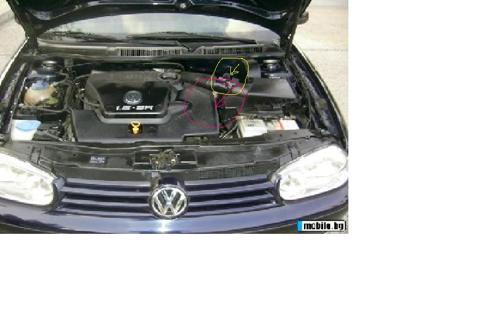

с червено под черния пластмасов капак е началото на тръбопровода .там отдолу е всмукателния колектор. с жълто съм посочил мястото на сервоапарата на спирачките/там където проверяваш за спирачна течност/.и дано да е от там!
