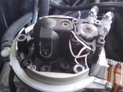

може ли това да е виновника?
снимката е примерна,моят е перфектно почистен

Само дросела ли смени или и самата дюза?
cezar1656
Мнения: 185
Регистриран на: Вто 07 май 2013 10:24
Автомобил: vw vento
Двигател: ABU
Местоположение: софия
Re: замяна на дросел клапа от 1.8 абс на 1.6 абу-не ускорява
Мнениеот cezar1656 » Сря 23 окт 2013 21:22
всичко комплект.забравих да спомена,че проблема е и на газ
