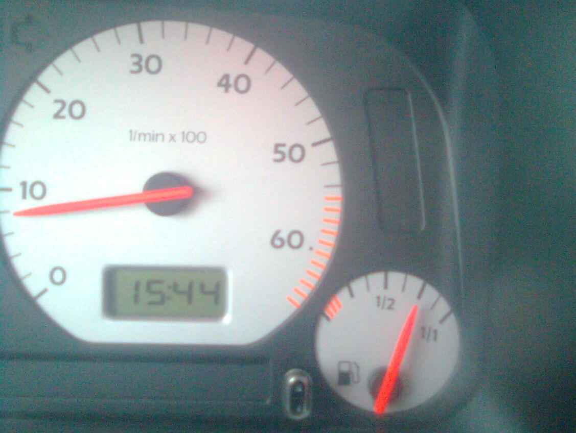

И ето развитието по случая:заредих до горе резервоара чак преля(буквално).и спокойно мога да потвърдя че проблема е решен :th_up
dako dk
Мнения: 74
Регистриран на: Нед 07 ное 2010 13:01
Автомобил: Golf III
Двигател: ABD
Re: голф 3 1.4 проблем с отчитането на гориво
Мнениеот dako dk » Чет 02 яну 2014 9:26
и да попитам нормално ли толкова да ми показва след като е пълен до горе съм минал около 130км и показанието на стрелката показваше това
ktamen
Мнения: 6401
Местоположение: София - Ямбол
Мнениеот ktamen » Чет 02 яну 2014 9:59
Показанието на стрелката е само ориентировъчно, не разчитай да ти показва напълно точно. Съвсем нормално ти показва.
