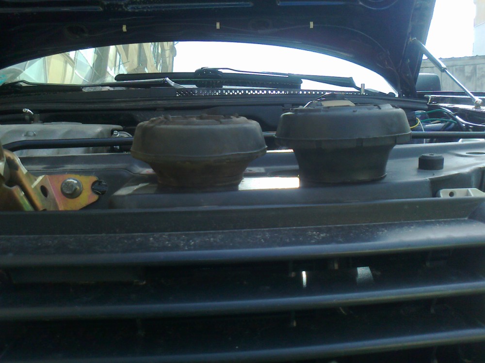

Ето разликата между един от старите ми и един от новите ми тампони на предните амортисьори
При мен със старите тампони при минаване през неравност се чуваше едно гадно дрънчене и при вдигане на което и да е от предните колела като хванех колелото и го мръднех нагоре си имаше голям луфт докато с новите тампони няма хлопане,няма тропане и разстоянието от чашките до бомбетата на амортисьорите значително намаля.
