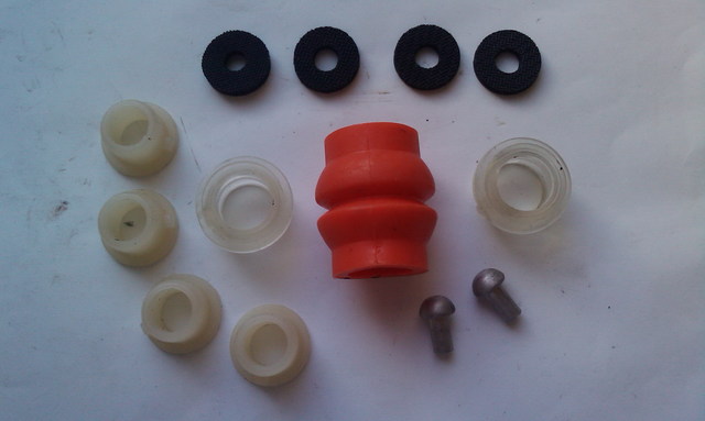

колеги интересува ме някой правел ли е ремонт на лостовата система,колко парички излиза ремонтния комплект и надежни ли са.това на снимката ремонтен комплект ли е за лостовата система или? по принцип за сега няма проблем със вкл.на скоростите но просто имам един луфт във скоростния лост и доста ме дразни искамд а е по стегнат.нека као някой го е правл и има информация да помогне

Сменяш всичките тези тампончета и втулки. Има и ремонтен комплект с нещо като нарязана топка за под щангата на скоростния лост. Сменяш го и него. На лостовата система си слагаш щангичка с тежест от голф 3. Ако не си го сменял, сменяш и маслото в скоростите и се радваш. И луфта ще изчезне и скоростите мазно мазно ще влизат... Пробвай :да:

zdravko_jett написа:..това на снимката ремонтен комплект ли е за лостовата система или..
Колата ми е Г3, предполагам на Г2 е сходно.
Такъв комплект си взех от Манимпекс на цена някаде 9-10лв.
След смяната не усетих някаква разлика, то нямах и голям луфт де. Като качетво каточели стават макар, че втулките за въпросната щанга с тежеста от жегата се бяха размекнали и тя изпадна( и върнах оригиналните ).
Погледни линка може да е от полза:
http://volkswagen.msk.ru/forum/index.ph ... pic=127413

вчера си взех ремонтен комплект за лостовата система излезна ми 35лв и около 2 часа работа,резултата стегнат и стабилен лост,въпроса ми е ако добавя тежес на тази щангичка което е без тежест а на някой Г3 е с тежест дали ще има ефект смисъл не да сложа оригиналната а на моята щанга да добавя тежест

Здравейте колеги,въпросът ми е трябва ли да се слага грес някъде?Ремонтният комплект го взех от SNT на цена 12,50,а топчето което е с прорезите за под скоростният лост е на цена 3,50.
