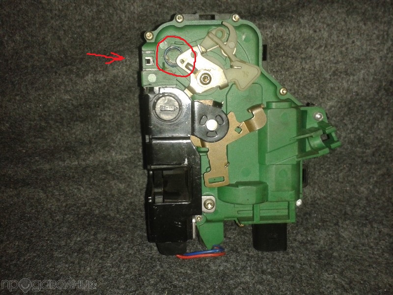

да използвам темата проблема е следния като отключа с централното всички врати се отварят с изключение на предна дясна ,отваря и затваря на ново наполовина или въобще не отваря какъв може да е проблема,а когато отворя лампата светва това показва че микрика работи ,бравата съм е свалял и е смазвана основно ,но немога да си обесня какво става

Аз имах подобен проблем,само че при мен беше лява предна врата.Когато отключвах с централното другите три се отварят,а тя се затварящв и обрантото.Проблема се оказа някаква пружинка вътре във вратата била се счупила.

Mariyan87 написа:Аз имах подобен проблем,само че при мен беше лява предна врата.Когато отключвах с централното другите три се отварят,а тя се затварящв и обрантото.Проблема се оказа някаква пружинка вътре във вратата била се счупила.
в бравата ли е тази прожина

ето за тази пружинка оградена в червено става на въпрос
