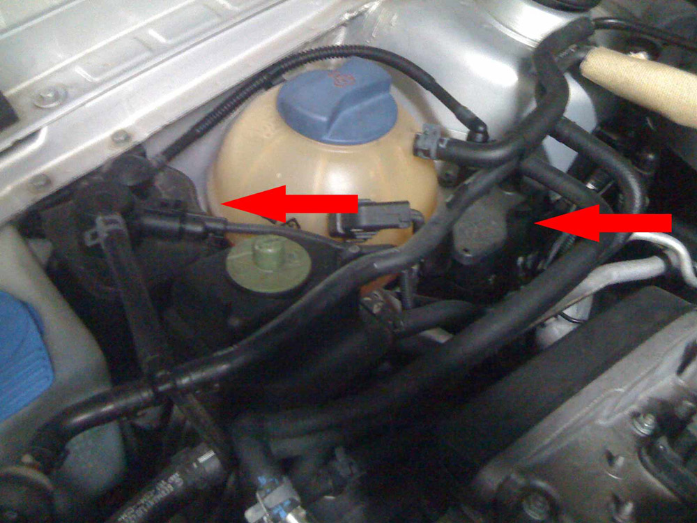

Сега на проблема: От вчера колата започна да губи мощност в диапазона от 1800-900 оборота до около 3200-300 оборота помислих си проблем с турбината , но НЕ ...почетох из форума за въпросната система http://www.vwclub.bg/forum/viewtopic.php?f=5&t=250909 доста прочетох за нея , но за проблеми като моя нямаше нищо (или поне аз не намирам) ??? Лявата стрелка на снимката пред казанчето с антифриз има букса до колкото разбрах е за тази система откачих въпросната букса и проблема изчезна мощността се върна няма никакви ядове после я закачих пак и всичко на ново ....Та имам вече някаква представа за какво служи системата , но как да си реша проблема остава загадка ?? Да поясня само когато се появи проблема я качвах на компютър грешки не показа сигурно защото обороти не менеше при работа на празен ход ! Ще бъда благодарен ако ме насочи някой как да отстраня проблема :)

Ами клоня на там понеже в момента в който изключих буксата на въпросната система проблема изчезна изминах 50-60 км с изключена букса после я включих и всичко се върна има ли вероятност да се е задръстило нещо с годините.. Четох че там някаква клапа имало не знам
