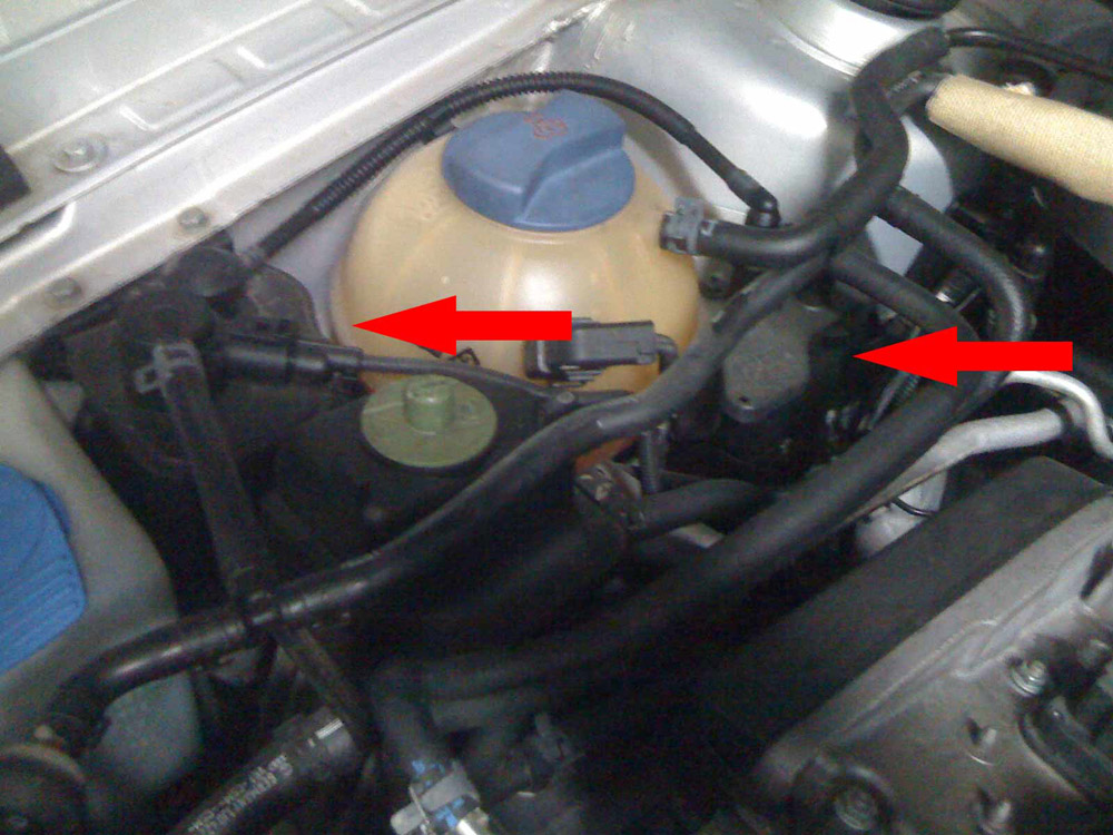

Сега на проблема: От вчера колата започна да губи мощност в диапазона от 1800-900 оборота до около 3200-300 оборота помислих си проблем с турбината , но НЕ ...почетох из форума за въпросната система http://www.vwclub.bg/forum/viewtopic.php?f=5&t=250909 доста прочетох за нея , но за проблеми като моя нямаше нищо (или поне аз не намирам) ??? Лявата стрелка на снимката пред казанчето с антифриз има букса до колкото разбрах е за тази система откачих въпросната букса и проблема изчезна мощността се върна няма никакви ядове после я закачих пак и всичко на ново ....Та имам вече някаква представа за какво служи системата , но как да си реша проблема остава загадка ?? Да поясня само когато се появи проблема я качвах на компютър грешки не показа сигурно защото обороти не менеше при работа на празен ход ! Ще бъда благодарен ако ме насочи някой как да отстраня проблема :)
Снимката не е моя ползвам я от колега за което моля да бъда извинен !

И защо мислиш че проблема ти е там ?

Ами клоня на там понеже в момента в който изключих буксата на въпросната система проблема изчезна изминах 50-60 км с изключена букса после я включих и всичко се върна има ли вероятност да се е задръстило нещо с годините.. Четох че там някаква клапа имало не знам

А диагностика прави ли.

да грешки няма .. което ме учуди понеже има някакъв проблем

Провери си бензиновата помпа. При мен имаше същият проблем. Най сигурно можеш да разбереш дали помпата ти е започнола да здава багажа като провериш налягането на горивото при горивната рейка която се намира над инжекциона. Там се слага уред за измерване на налягането(манометър някякъв) и се следи дали в движение, много е важно в движение, налягането няма да намалее. А най-просто е с нова помпа стига да имаш такава.

Оказа се задръстен горивен филтър .. Смених го и всичко е 6 няма спад в мощността няма нищо ..Само не мога да разбера каква е връзката горивен филтър и тази букса -ако има такава?? 2 дена карах с изключена букса и проблеми нямах .. Закачах я и докато тръгна на всяка една предавка губеше мощност .. смених филтъра и закачих буксата.. около 20-30 км навъртях от сутринта проблем няма ще видя след работа какво ще стане и ще докладвам :)
