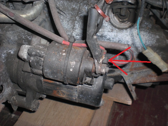

Здравеите колеги зна4и имам следния проблем.Когато оставя колата да седи 7-8 4аса като трьгна да паля стартера изобщо не ще да заварти.Тогава с едно кабел4е подавам директно + от акумолатора на снимката се вижда каде колкото да заварти един пут стартера,и след това зака4ам пак буксата и си паля от клю4а и нямам проблеми до като не оставя колата за по дълго време за престои.Някакви идеи от какво може да е,4етките на стартера са нови и от клемореда не е.

Да по4иствал съм ги ефекта е същия,но и няма логика да е от това понеже един път като заварти след това няма проблеми.4удя се да не са нещо втулки или този вклу4вател над стартера нещо от там да прави проблеми?

Щом се налага да подаваш директен плюс, значи дотам отиват доста по-малко от 12 Волта, след като не може да отлепи... Поне това е мойта логика.

Щом с директен + пали винаги, проблема ти не е в стартера. Ако прави чалъми като дадеш плюса на клемата, тогава можеше да е включвател или втулки. Или клеморед или лоши връзки.

и според мен нещо залепва нз и аз на какъв принцип работи и се 4удя да копувам ли вклю4вател които е 30-40 лв нов или да търся стартер втора рака направо?

Ще си дадеш парите на вятъра. Вземи един мултицет и премери, като завъртиш ключа, дали стига ток до клемата и колко волта.
