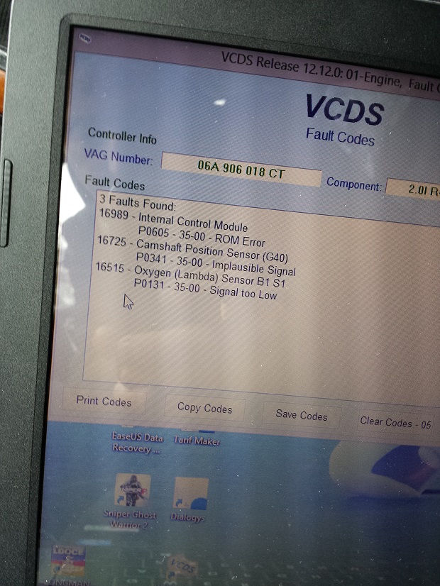

Мнениеот salamaleikum » Съб 28 мар 2015 17:08
Ето и грешките които излизат, като ламбда сондата не я записва винаги а само понякога, датчика го записва след всяко палене и триене на грешката.

Мнениеот tdi fen » Съб 28 мар 2015 17:15
с газ ли е колата ? грешката е за датчика на разпределителния вал,проверете и центровката и огледай кабелите на датчика

Мнениеот tdi fen » Съб 28 мар 2015 18:24
колите на газ често излиза грешка за ламбда сондата,но щом няма газ може да е за смяна
Възможни признаци за неизправност на датчика за кислорода:
1. Неустойчива работа на двигателя при ниски обороти /празен ход/
2. Увеличен разход на гориво
3. Влошаване динамичните характеристики на автомобила
4. Характерна детонация около катализатора след гасене на двигателя
5. Повишена температура около катализатора

Мнениеот tdi fen » Съб 28 мар 2015 20:14
проверете кабелите и буксата на сондата не нормално да ти набива грешка щом караш на бензин

Мнениеот Zdravko Zankov » Съб 28 мар 2015 21:23
А първата грешка каква е точно?
