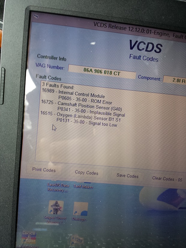

Ето и грешките които излизат, като ламбда сондата не я записва винаги а само понякога, датчика го записва след всяко палене и триене на грешката.
tdi fen
Мнения: 4782
Двигател: TDI AGR
Re: Bora 2.0 115 коня чистене дросел
Мнениеот tdi fen » Съб 28 мар 2015 17:15
с газ ли е колата ? грешката е за датчика на разпределителния вал,проверете и центровката и огледай кабелите на датчика

Zdravko Zankov
Мнения: 13627
Мнениеот Zdravko Zankov » Съб 28 мар 2015 21:23
А първата грешка каква е точно?
