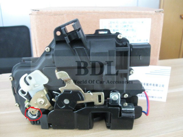

Абсолютно същия проблем и при мен - заключвам, а задна лява се отключва и обратното. Виновника - една малка пружинка от бравата която се е счупила. Снимката е от нета.
П.П. Друг е въпроса, че имаше спукани спойки по платката.

Колега, тези палчета отговарят само за заключването. Автора на темата има проблем със самото затваряне

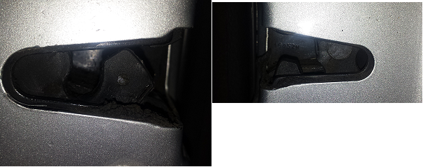

Мерси, колеги! При мен проблема се пооправи някак си след като изпръсках бая WD40, но това е само временно решение. Явно си има някакъв проблем в самия механизъм и ще си трябва тая профилактичната процедура, която колегата по-горе описва. Сега обаче нямам никакво време и до края на другата седмица ще е така. Иначе направих и снимки да видите точно за кое чопче говоря. На лявата снимка е шАфьорската врата(проблемната), а на дясната - пасажерската(на нея се вижда как трябва да стои чопа)

sasho043 написа:Явно си има някакъв проблем в самия механизъм...
Нали знаеш, че палецът на бравата би трябвало да се спусне надолу, когато вратата бъде отворена, избутван от самата планка, закрепена на гредата на колата, където този палец се захваща, след като се натисне дръжката, за да се освободи механизма? Много трудно мога да си представя, че си отворил вратата с механизъм в това положение. По-скоро нещо си направил без да искаш и палецът е прескочил. Респективно дърпаш дружката да се отвори и на ръка връщаш механизма. Като ново сигурно се е връщало само, но обикновено това са първите пружинки, които заминават.
Друг е въпросът, че ударът на метал може да е бил поради факта, че има счупена пружинка в един механизъм с едно зъбче, което трябва да прескочи бързо над палчето и да не му позволи да се върне, като блъснеш вратата, за да я затвориш. Когато тая пружинка замине, блъскаш, удря и не се затваря. Типично за такова поведение е, че ако затвориш вратата с притискане и после по-рязко подръпване навътре/побутване навътре, заключващото/затварящото зъбче пада от собствената си тежест и така врата се затваря.
Ако палецът на бравата ти се движи свободно, зъбчето което заключва прещраква и не пада просто от собствената си тежест и палецът може да се върне без особено усилие, когато механизмът е в позиция за отключване с дръжката отвътре на вратата, то нищо й няма на бравата най-вероятно.
Ами всичко това е налице, но е факт и проблема, че зъбчето не се връща съвсем до край, а си стой в едно средно положение и от там идва и проблема явно.
Другата седмица ще ходя в сервиз да стягам предницата, че я усещам вече ше почва да хлопа и ще им кажа да погледнат и механизма на вратата.

sasho043 написа:Ами всичко това е налице, но е факт и проблема, че зъбчето не се връща съвсем до край, а си стой в едно средно положение и от там идва и проблема явно.
Щом малкото зъбче, което щраква палеца, който се закопчава за куката на купето не се връща както трябва или е кофти пружина, или е замърсено много, или и двете. Зъбчето си говорим това малкото, дето щрака и де факто е заключването, отгоре на механизма на бравата и подпира палчето. Пръсни WD40 или нещо подобно, а после масло.
