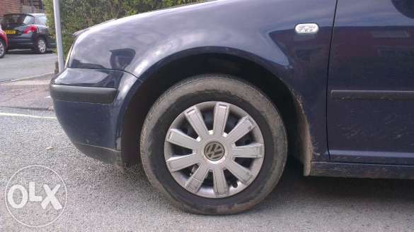

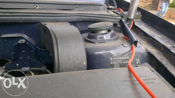

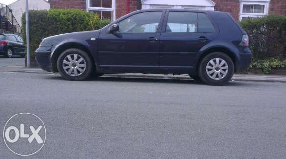

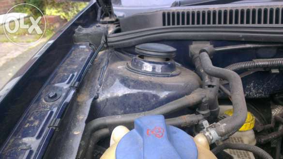

Но проблема все още не е решен до края :mhihi не знам защо стърже всеки легнал полицай
Колегата поиска снимки - ето това в колЪтЪ :scare3

Колега тези гуми колко цола са?
t231989
Мнения: 21
Регистриран на: Нед 28 дек 2014 2:16
Re: Пукнта картер Golf 4 SDI 2001
Мнениеот t231989 » Пон 15 юни 2015 21:58
14" - 185 - 65 искам да ги сменя, но ако взема нови цолажа ще е 16 или 17 и няма как височината им да е толко (65 )

На 2 от снимките съм показал бомбетата и колко над тях стърчат тези и аз не знам кви :censored2
не знам дали това не е проблема ама проверих тампони болтове на двигателя всичко е ок

Ако пазиш описаните размери 16ката няма да ти свали височината, просто ще ти вози малко по-твърдо и ще си по-стабилен на завоите. Друг е въпроса дали има смисъл на кола 60тина коня да слагаш по-големи джанти. Нашето SDI бог да го прости беше с 14ки и никога не е опирал. Освен да видиш пружините и амортесьорите да не са заминали и на легналите полицаи като видят зора да клякат повече.
