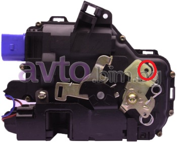

Здравейте колеги! Счупи ми се (не знам как точно се нарича) пластмасата на вътрешната брава, която съм я оградил с червено кръгче на снимката. Въпроса ми е продават ли я само тази пластмаса някъде или трябва да купя нова брава. Също така приемам всякакъв вид предложения и идеи за поправка на старата. Автомобила е бора 2001 година, а вратата е предна лява ако има някакво значение. Благодаря предварително.

Не вярвам да се продава само тази пластмаса, пък и по моргите едва ли някой ще се навие да ти я продаде само нея. Цяла брава от морга не си помисляй да купуваш - масово дефектират, едва ли ще случиш на читава. Най-добре си купи нова от e-bay за около 25$.
