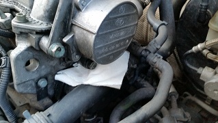

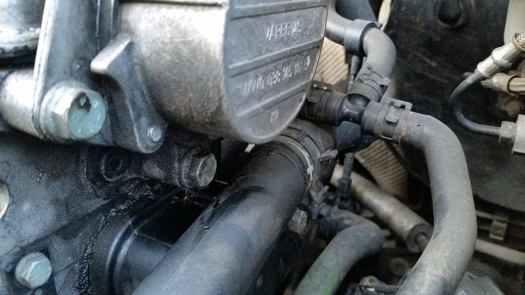

Здравейте, колеги имам теч на антифриз и видях от къде е но не знам как точно се казва тази част или място. Прочетох доста за течове от фланец или тройник но мисля че при мен е от другаде. Направих снимки за да мога да покажа и да ми дадете мнение от къде точно е теча и как да го спра (ако мога сам е за предпочитане) Благодаря на отзовалите се. Инач я карам само с концентрат G12 последният път реших да долея около 100 мл. вода въпреки е на бутилката е написано да не се смесват. Загубата за сега е поносима но предпочитам да си реша проблема за да съм сигурен.
- Прикачени файлове
- където е бялата салфетка се получава малка локвичка под кръглия (за спирачките мисля е усилвател или не знам какво )

Здравей колега, скоро сменях точно този фланец. Мисля че е за датчика, но не съм сигурен. Сложих си оригинален - мисля че беше 57 кинта. Ако искаш ще видя номера и ще ти го кажа. Аз предпочетох да не експериментирам и го смених (обикновено от годините и температурата пластмасата се измята), но може би след сваляне, почистване на повърхностите, смяна на уплътнението (с квадратно сечение е) и малко черен силикон Victor Reinz нещата ще станат. Зависи колко е изметнала пластмасата.

Майстора в сервиза ми каза че е за смяна въпросният тройник или (Фланец ) и струва само 7 лв.Ако не те затрудни напиши ми номера на този за 54 лв.да проверя за същото ли става на въпрос ,защото ако е този като моя не си струва да рискувам при положение че вече се е изметнала пластмасата.

Re: Тече антифриз ,WV Golf 4 AGR мотор 1,9 дизел 90 к.с .
Правилно са ти казали, че струва 7лв.
Това е цената в... да речем Евро07.
И правилно ти е казал колегата, че струва 57лв.
Това пък е цената в ПоршеБГ
На външен вид ще са почти еднакви, разликата е в пластмасата.
Единия, ако имаш късмет, ще изкара 2 години, другия, пак при този късмет - 4.
Това, че оригиналния е изкарал 14+ години - амииии... те и оригиналните от ПоршеБГ не са това, което е оригиналното от Волксбург...
Но при всички случаи е по-добро от китайските ментета.
Твое е решението да направиш една сметка цена/време и да решиш кое да е.
Аз лично си вземах турски от СекФом, караха по 3-4 години и след това за 5-6 мин слагах следващия. Цената пак е от порядъка на 10-15лв.

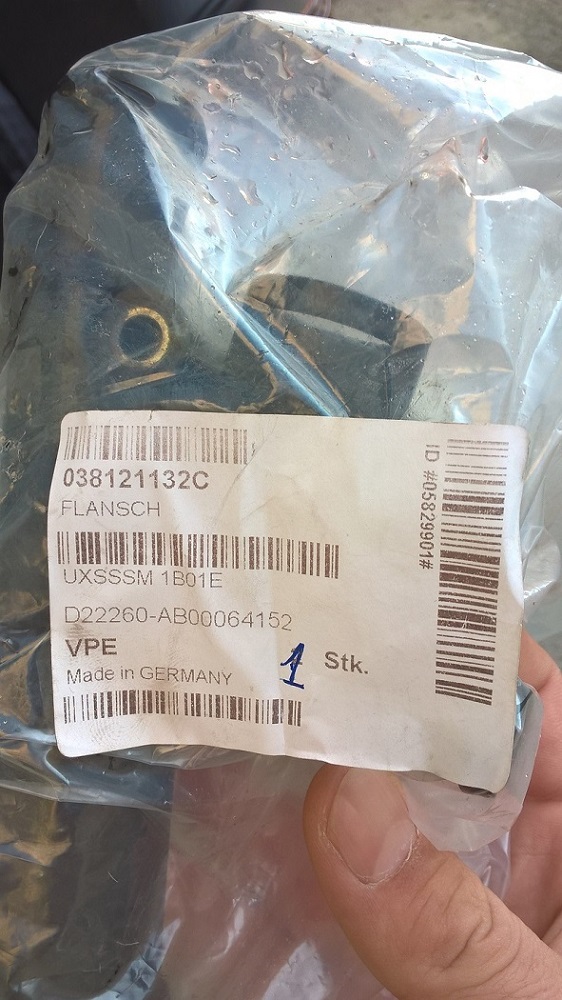

Re: Golf 4 1.9 TDI AGR 90 к.с. Тече антифриз
Това е етикета на фланеца. Уплътнението го гледах ... мисля че няма как да е било с кръгло сечение.. но знае ли човек
Номерът на моя е с една цифра по различен 038121133 и мисля да го сменям вече .Този който си показал каква марка е колега понеже четох че оригиналния бил по издръжлив.На мен ми предложиха такъв за 7 лв.
.И да знаеш задължително ли трябва да се слага силикон на уплатнението ,за да не пропуска антифриз.
Благодаря за отговорите
