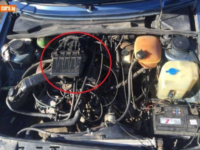

Мнениеот Puksli » Пет 26 фев 2016 20:56
в червеното е омаслено(мокро)
Нормално ли е да избие спирачна течност от казанчето? Друго забелязахме че е омаслено(или поне мокро) не е ясно, над мотора отгоре върху кабелите и датчиците(точно където е жилото за педала на газта и върху пластмасата върху мотора). Колата е 94 година ако помага.
