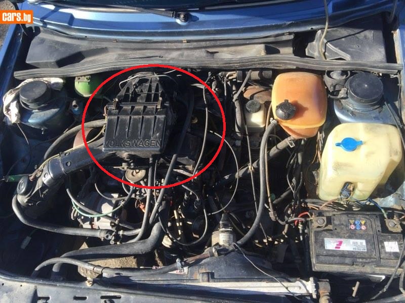

Мнениеот Puksli » Пет 26 фев 2016 20:56
в червеното е омаслено(мокро)
Нормално ли е да избие спирачна течност от казанчето? Друго забелязахме че е омаслено(или поне мокро) не е ясно, над мотора отгоре върху кабелите и датчиците(точно където е жилото за педала на газта и върху пластмасата върху мотора). Колата е 94 година ако помага.

Re: Голф 2 - гасне, светят лампи за масло и вода
Мнениеот ktamen » Пет 26 фев 2016 21:03
Ако колата е наистина е 94г е съвсем нормално да гасне и да избива масло от спирачното казанче.
На ме ми се е случвало да избие спирачна течност от спирачното казанче, само като прибирам буталата на спирачните апарати, докато сменям накладките. Ама моята не е 94г.
