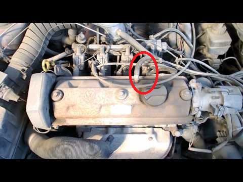

всичко си и е наред на капачката но едно мъркуче е така извито че е прекъснато
Снимката не е моя взех я от нета, за да покажа мъркучето
