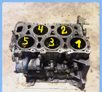

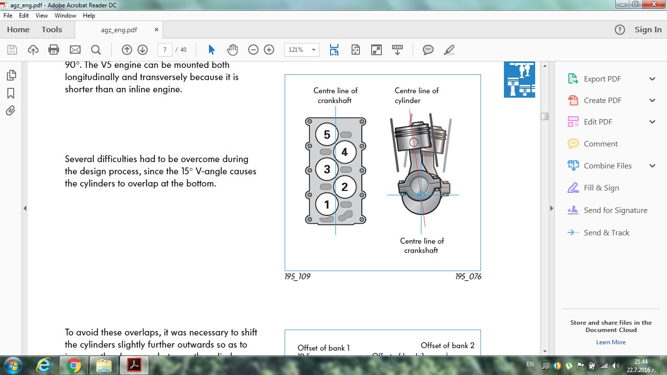

Здравейте! Тъй като Голфа изведнъж взе да пуши, се съмнявам за вчупен маслен сегмент и следва разфасовка. Въпросът ми е: От коя посока започва броенето на цилиндрите- откъм ангренажната верига, както си е принципа или откъм шайбата на коляновия вал? Питам, защото в две различни ръководства видях и двата варианта.

Колега смених си веригата преди седмица и от там съм убеден (на вала го пише), че при AGZ 1 цилиндър се намира от към шайбата на коляновия вал (ремъка) на снимката е отбелязано грешно с N5!
Ако си с оригиналните кабели за свещите (червени) на тях също пише: в края от към свещите пише кой цилиндър, а от другия край са обозначени с букви за бобината.

Ако искаш 100% доказателство, както ти казах за кабелите. Аз съм с оригиналните все още, утре ще ти ги снимам да видиш къде влиза кабела който е обозначен с N1 (първи цилиндър).

Ще ти бъда благодарен ако качиш снимка, още повече ако посочиш номер на цилиндър и буква на бобина за всички кабели. Благодаря предварително!

Ето ти колега да ти е полезно :cool
СНИМКА
Ето и клип, да се увериш.
Ако има друго питай, поздрави.

Благодаря, колега M3ntata , главата вече е свалена и в понеделник ще я нося за обслужване а за номерата на цилиндрите от видеото е пределно ясно.
