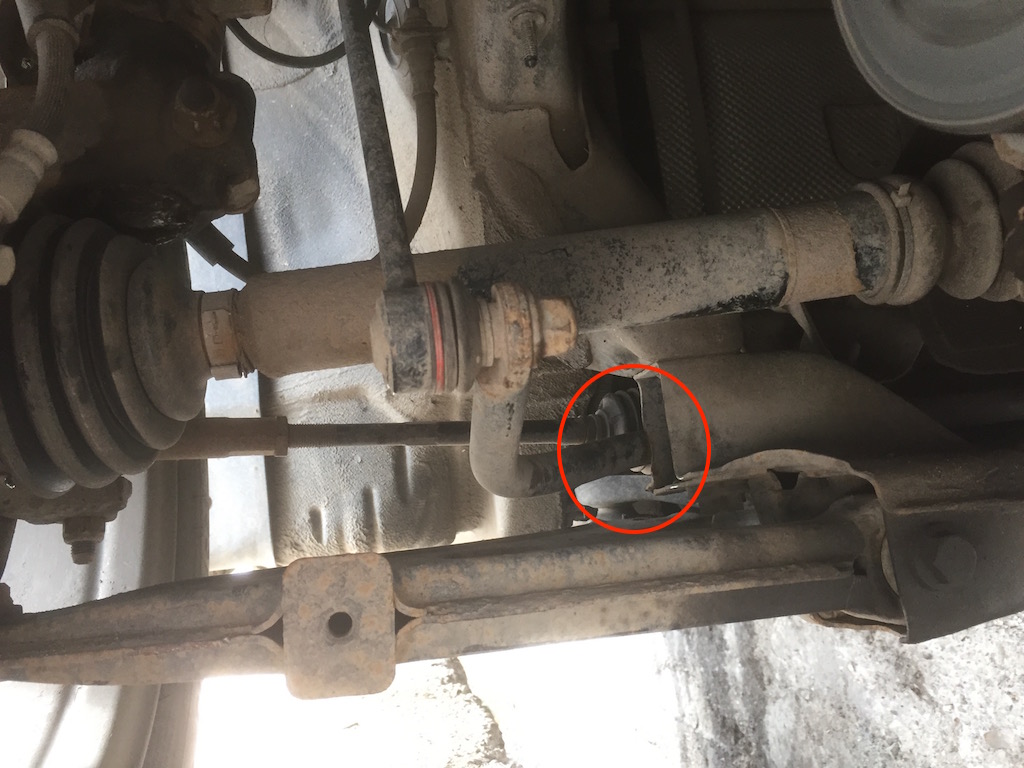

Здравейте Колеги,
Имам още един проблем с моето возило. Става въпрос за стабилизиращата щанга от пред - смених и двата тампона и забелязах, че самата щанга е изнесена много в ляво и чука по магарето. Прилагам снимка за да добиете представа. Наместих я, затегнах тампоните покарах около 100км и днес гледам пак се е изместила на ляво. Защо се получава така, как да го оправя това?

Тази ст. щанга нещо не ми изглежда да е от Golf4, по принцип трябва да прави дъга и да минава над полуоската и долният край на биалетата да се хване в отворът кото се вижда на носача

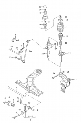

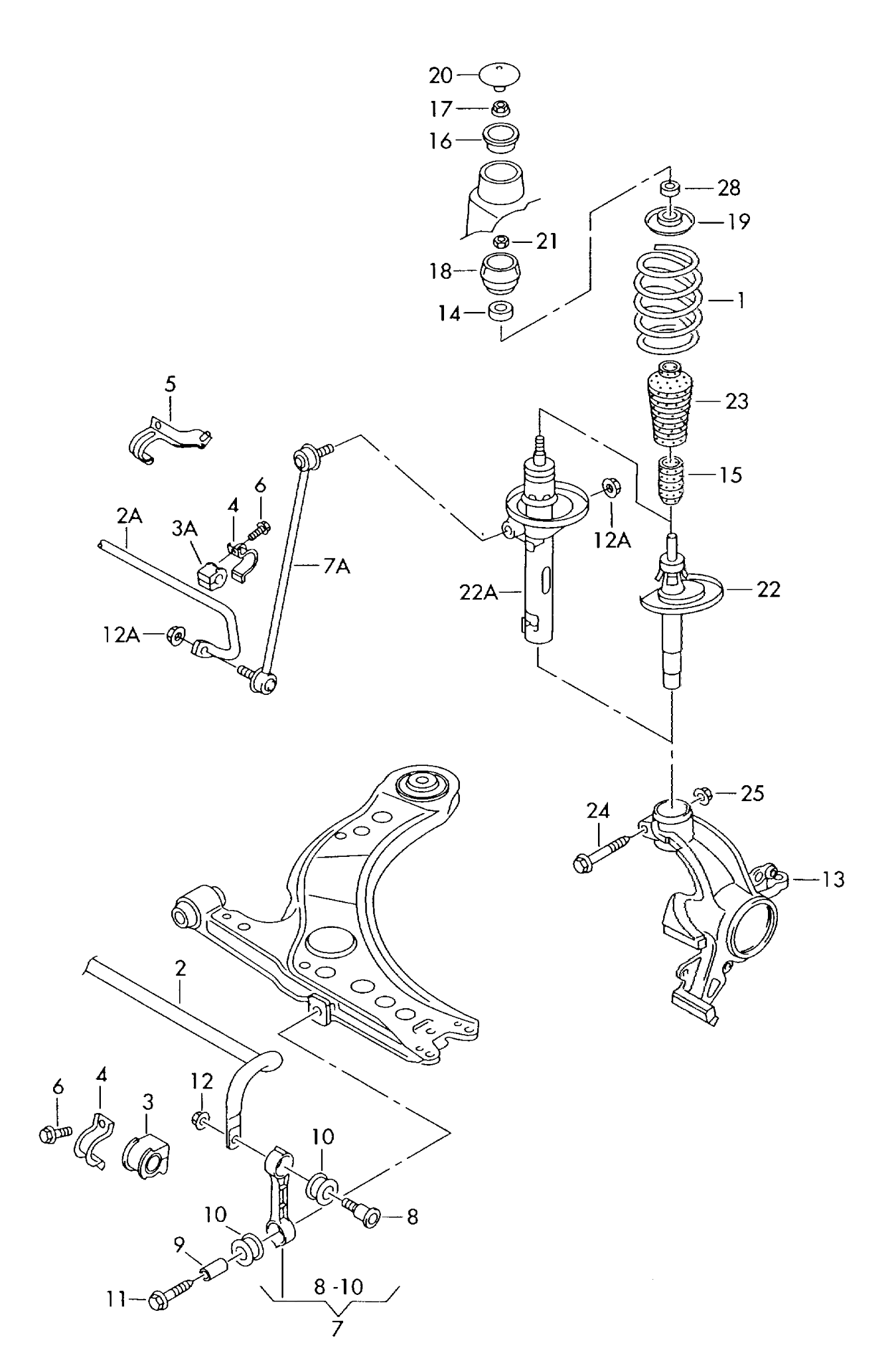

Не разбрах липсва ли нещо при мене? Аз мисля, че при мен е този горния вариант с биалетка от стабилизиращата щанга към макферсъна. Смених тези тампони 3А, наместих щангата да е еднаква от двете страни и затегнах болт 6 на схемата, но след известно каране пак отива на лява щангата и се получава същото нещо като на снимката.
И още един въпрос това 28 на схемата какво е? Някаква втулка ли е? при мен го няма със сигурност.

http://www.oemepc.com/vw/part_single/ca ... 862/lang/e
28 е дистанционна шайба и май е за някои модели. А за биелетките пише, че има лява и дясна, Т.е. не са еднакви. Ако са ти монтирани грешен модел биелетки може щангата да се напъва осево и да се измества в тампоните.
П.П. Тъй като отскоро имаш колата. Дали е възможно да е имала удар и щангата да е крива?
