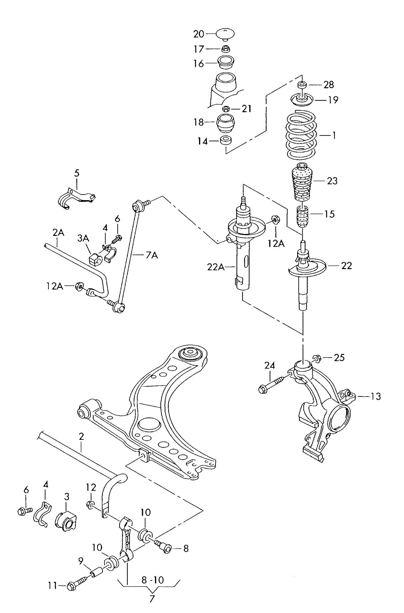

Не разбрах липсва ли нещо при мене? Аз мисля, че при мен е този горния вариант с биалетка от стабилизиращата щанга към макферсъна. Смених тези тампони 3А, наместих щангата да е еднаква от двете страни и затегнах болт 6 на схемата, но след известно каране пак отива на лява щангата и се получава същото нещо като на снимката.
И още един въпрос това 28 на схемата какво е? Някаква втулка ли е? при мен го няма със сигурност.

http://www.oemepc.com/vw/part_single/ca ... 862/lang/e
28 е дистанционна шайба и май е за някои модели. А за биелетките пише, че има лява и дясна, Т.е. не са еднакви. Ако са ти монтирани грешен модел биелетки може щангата да се напъва осево и да се измества в тампоните.
