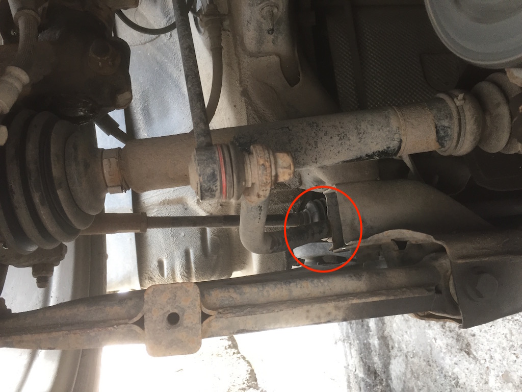

Здравейте Колеги,
Имам още един проблем с моето возило. Става въпрос за стабилизиращата щанга от пред - смених и двата тампона и забелязах, че самата щанга е изнесена много в ляво и чука по магарето. Прилагам снимка за да добиете представа. Наместих я, затегнах тампоните покарах около 100км и днес гледам пак се е изместила на ляво. Защо се получава така, как да го оправя това?

Тази ст. щанга нещо не ми изглежда да е от Golf4, по принцип трябва да прави дъга и да минава над полуоската и долният край на биалетата да се хване в отворът кото се вижда на носача

сещам се за коя говориш, но в етка има и този вариант. Автомобила е 2003 ако това има значение

Има ги и двата варианта.

Колега, goppa,
Не разбрах липсва ли нещо при мене? Аз мисля, че при мен е този горния вариант с биалетка от стабилизиращата щанга към макферсъна. Смених тези тампони 3А, наместих щангата да е еднаква от двете страни и затегнах болт 6 на схемата, но след известно каране пак отива на лява щангата и се получава същото нещо като на снимката.
И още един въпрос това 28 на схемата какво е? Някаква втулка ли е? при мен го няма със сигурност.

http://www.oemepc.com/vw/part_single/ca ... 862/lang/e
28 е дистанционна шайба и май е за някои модели. А за биелетките пише, че има лява и дясна, Т.е. не са еднакви. Ако са ти монтирани грешен модел биелетки може щангата да се напъва осево и да се измества в тампоните.
П.П. Тъй като отскоро имаш колата. Дали е възможно да е имала удар и щангата да е крива?

Да колега, знам че са лява и дясна - лично ги смених след като закупих автомобила, т.е преди около месец. И аз си мисля, че най-вероятно става въпрос за удар и щангата да е крива - но как да го разбера това? Да вадя щангата ли? (То май ако трябва да вадя щангата, ще се наложи да разкачам и магарето)

Ако имаш познат с Голф 4 със същата щанга, просто сравни разстоянието между ушите на щангите, стига да има как на място да опънеш рулетка между тях.

4Motion ли е Golf-а?

Да

В събота или неделя ще погледна при мен как е? Колко е разстоянието и ще пиша. Между другото и при мен нещо почуква от време на време от дясно и не мога да хвана какво е.
