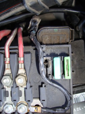

Мнениеот vucata » Сря 04 окт 2017 14:12
Провери предпазителите в кутийката над акумулатора. На майка ми на Аудито ( ТТ ) точно след покупката бушониерата направо се беше стопила, заедно с бушоните.
Ето и тема по въпроса и смяната на нещата. Аз взех 2ра ръка оригинално от кола с десен волан дори... ново наистина е 100+ лева! viewtopic.php?t=41058
