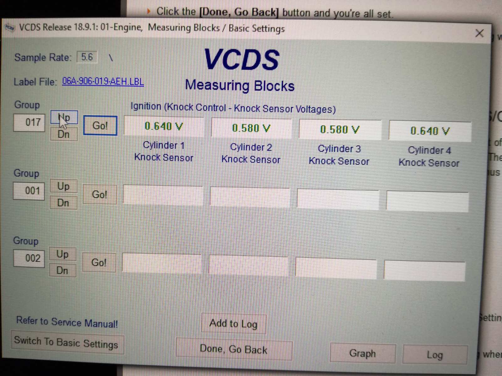

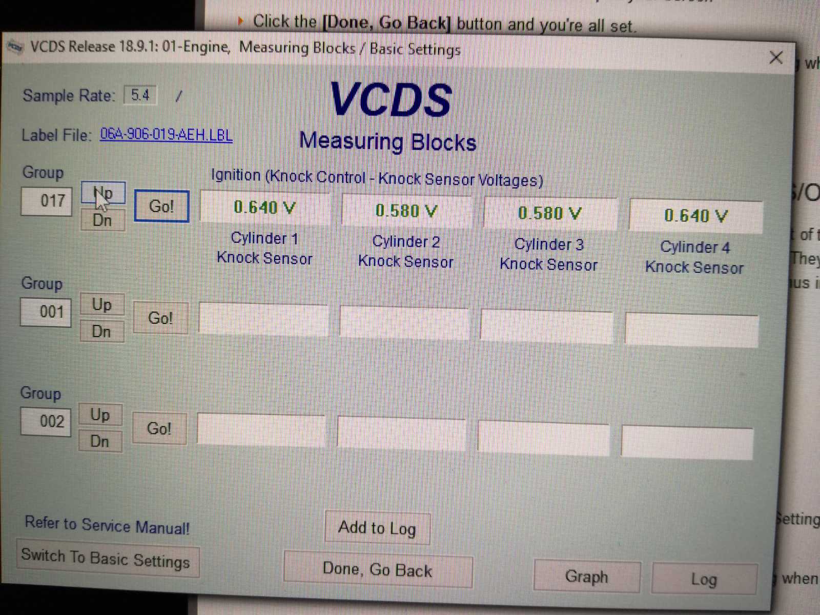

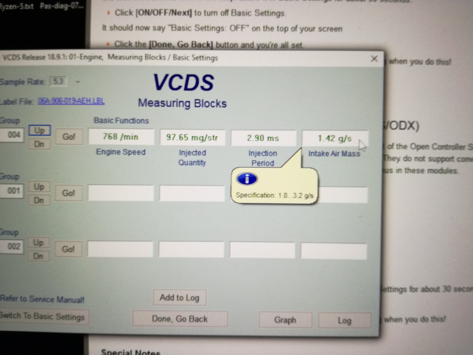

Продължих диагностика VCDS и четене на данни в реално време и това ми направи впечатление за разминаване на данните - прикачени снимки тук, в покой и натоварване при 3000 об. мин.
Моля за помощ тук защото вече се изчерпвам с идей и искам да пропусна безцелно сменяне на части докато отцеля проблема

Очевадно е ,че имаш проблем в запалителната система! Кабели ,свещи, зацепване и синхронизация на ремък ит.н. . Датчик детонация трябва да ти навсякъде 0 , това има ли го ,значи е открил пропуски в запалването!

Не трябва да търсиш грешки, а някакви отклонения в данните.
Виж какви данни дават темп. датчик, MAF сензора, погледни горивната смес дали е богата или бедна, времена на възпламенявания.
