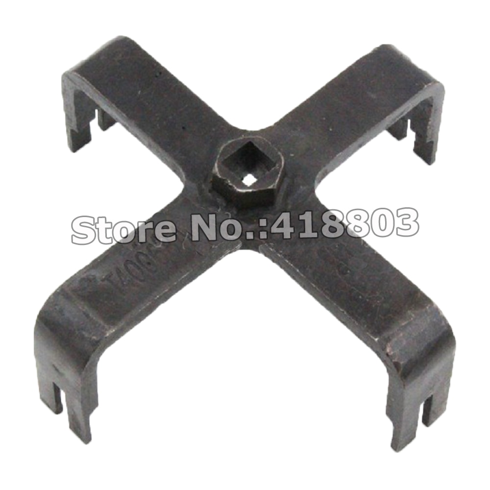

Малко да възродя тази стара и хубава тема.Въпроса ми е - голямата капачка отгоре която се развива при мен е спекла направо се е заварила и не мога да я отвия.Пробвах с трупче и чук и въобще не помръдва..Напръсках я и с WD но не помага.Някакъв друг начин има ли да се отвие?

Няма. Яко бой с трупче и чук.

Горенаписаното плюс натиск в центъра на капачката

Zdravko Zankov написа:Няма. Яко бой с трупче и чук.
Има !

Ами изпрати му го този спешъл туулс
Re: Съвет за смяна на бензинова помпа.
Направи си инструмент от PVC тръба,със съответния диаметър.Просто правиш прорези челно по нея с ножовка и ....развиваш
