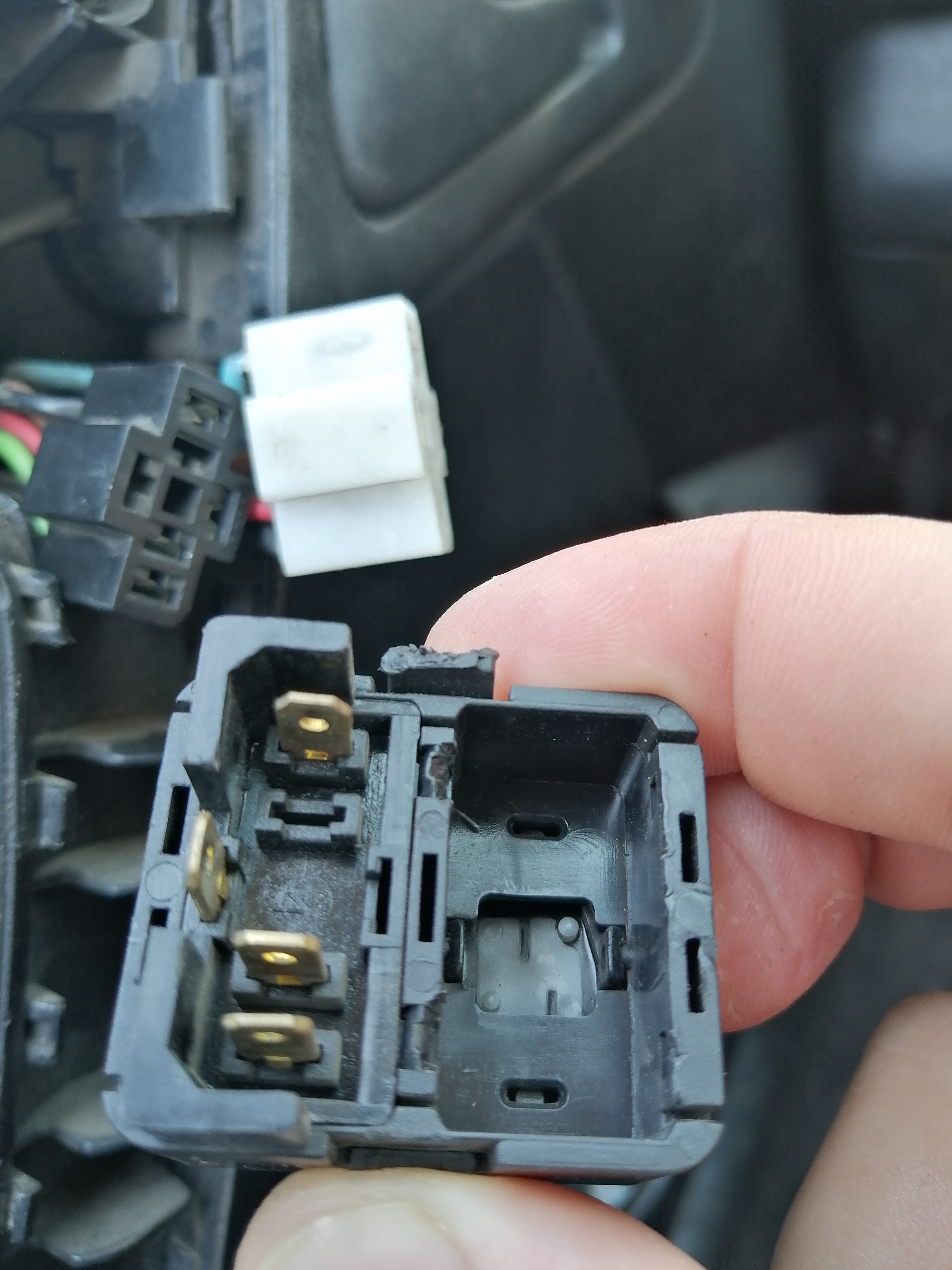

Здравейте,
имам проблем със бутоните. Колата ми е голф 3 / 1.6, 101 коня от 95та. Трябват ми бутони за шофйорската врата, който са като на снимката. Проблема е че всички, подобни бутони са с една букса. При мен трябва да са две буквите (за всяко стъкло е отделна). Проблема е че никаде не намирам такива бутони с две отделни букси.
Някой може ли да ме насочи, как да реша проблема.

Имаше 3-ки с допълнително монтирани ел. стъкла но не съм се заглеждал в бутоните. Те и моторчетата са само с два кабела и нямат комфорт модул. Един познат имаше такъв но го продаде в морга. Ако беше снимал поне буксата или копчетата от долу, та да сравним в моргата. Не е минало много време от как го продаде и може да са налични.
П. П: А на твойте копчета какво им е? Защо не ги разглобиш и почистиш?

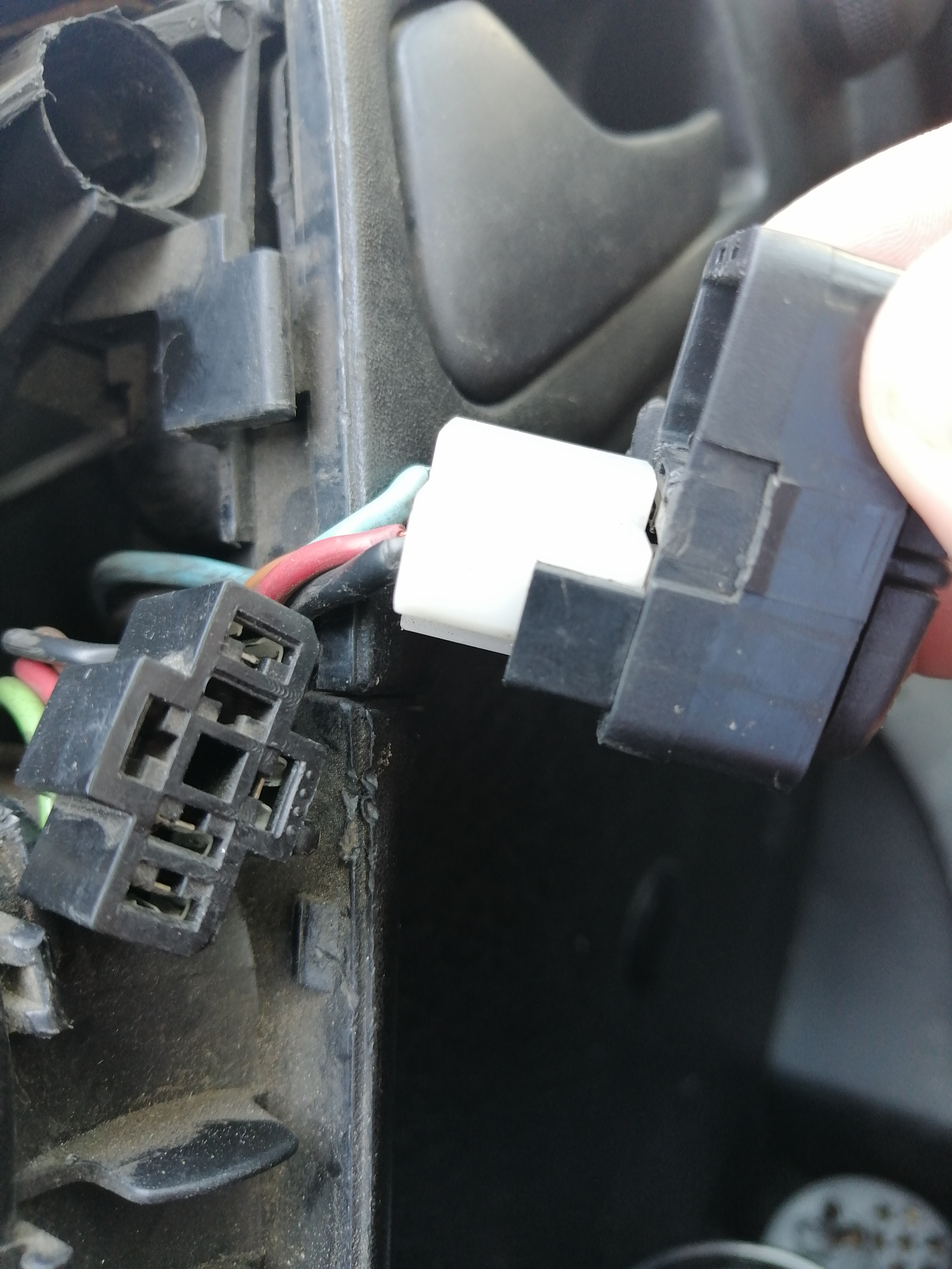

Здравейте,
при мен проблема се появи в това че бутона за пасажерското място дава на късо и изгаря бушона. Откачил съм кабелите за пасажерския прозорец, но така работи само единия и не се кара в тази жега. Може да видите от снимките какви са буксите и какво е положението. Благодаря предварително за съдействието

Ами разглоби го тоя бутон и погледни какво става. Управлението на пасажерския джам минава и през двата бутона(за пасажерския прозорец) едновременно.

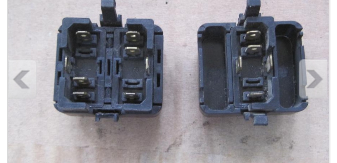

до колкото разбрах има два вида бутони за головете, като единият (моят) модел е някаква Италианска модификация. Няма я вече в производство, и доста рядко се среща втора ръка. Прилагам снимка, как изглеждат от долу. Ако някой намери такива ще съм благодарен ако пише.
